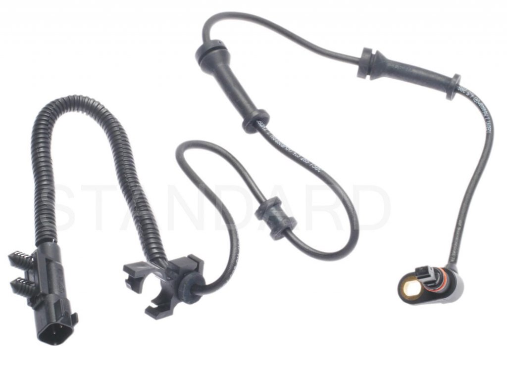

                    Сега ми предстои операция по изваждане на АБС сензорите и поръчване на същите, добре, че карета поръчах два броя, сега и АБС кабел/сензори два броя, дано намеря частите и без дилър, защото с дилър означава чакане и цените поне по 2 пъти над пазарните.
                    ABS Wheel Speed Sensor, Front Left,Front Right - Part Number - 68003281AA
                    Ето го и как изглежда точно.
                    Изродите нагли продават хъба с лагера ЗАЕДНО с АБС сензора, в разните магазинчета ето това Front Hub & Bearing Assy (Wrangler JK) (52060398AC) - струва скромните 159 паунда и идва със сензора и кабелчето, хитреци.
                    В САЩ го има сензора под път и над път ама за 15 кинта поръчка транспорта струва 35... и 1-3 седмици доставка, веселие.
                    Май ми остава дилъра като вариант или някоя морга да склони да даде хуба с кабелчето за 20-30 кинта...

                          Хубавава новина е, че дилърите продават кабелчетата със сензора отделно за 24 кинта бройката, не толкова хубавата новина е, че ще пристигнат Петък/Събота идната седмица заради празниците...
                          Ето данните - MOPAR® Front Wheel Speed Sensor KitFor 07-14 Jeep® Wrangler & Wrangler Unlimited JK
                          Quadratec Part No: 56207.1039
                          Manufacturer Part No: 68003281AC
                          Нямам под ръка задни сензори или сензор от Гранд Чероки, според мен ако НЯМАТ разлика в електрическите съпротивления и т.н. на вид с малко шкуртка може и да се побългари нещо, но това ще го мисля когато дойдат ще си взема точните размери и снимки.
