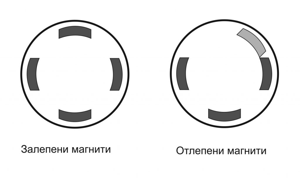

                Сетих се и друго. На моя стартер магнитите са залепен за статора. Случвало ми се е да се отлепи един от магнитите и да се измести. По принцип магнитите са 4, разположени на по 90 градуса един от друг. Та тогава стартерът продължава да си върти, но по-тегаво и бавно от нормалното. При това напрежението на акумулатора под товар пада до 9-9,5V, вместо до обичайните 10,5 V.

                    По нищо, освен въртенето няма да разбереш, че ти се е отлепил магнит. Отлепеният се завърта и отива до следващия магнит. Иначе си стои прикрепен до корпуса от магнитната му сила. Нещо такова:

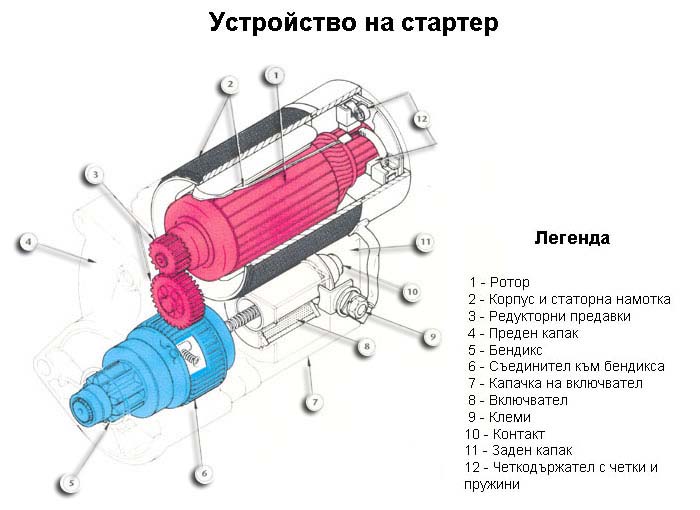

                            Не съм сигурен дали тази снимка на устройството на стартера въобще е полезна на някого, но поне е по темата.

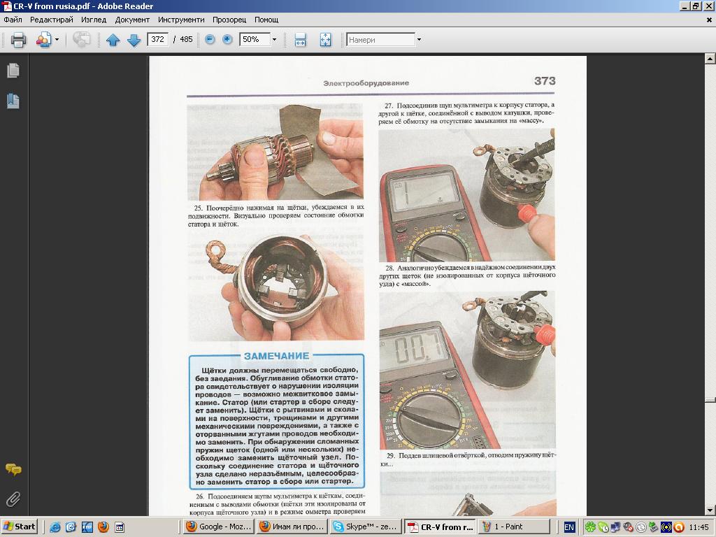

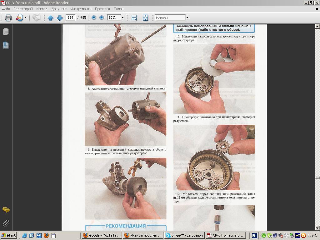

                              Такаааа, много писахме малко ровихме по книгите обаче, ето и какво пише в руската книга за стартера оградено в червено като важно инфо: (личен превод от руски на БГ) "Стартера е наи мощния консуматор на ел енергия в автомобила, при старт на двигателя потреблението на ток може да достигне повече от 400Ам!!!!! За това всички връзки между стартера и акумулатора трябва да бъдат здрави и надеждни" 400Ам ко ша кажете а не на 9 виолта ми и на 5 може да падне тоя кекъв акумулатор. Инак еи го миксра, магнитите не са електромагнити и да се отлепят не вервам , ша стане мазало.
