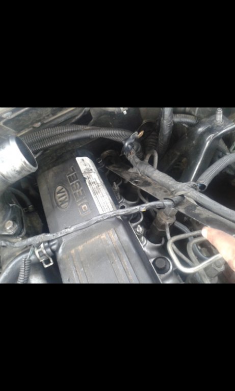

    Вчера си свалих дюзите за проверка и евентуално ремонт. 1,2,4 излязоха нормално на трета ми се видя болта завит накриво и дюзата излезе доста трудно от главата. 1,2,4 излязоха с медните пръстени и доста омаслени в средната част. Третата беше цялата в нагар и на нея нямаше меден пръстен. Не можах да видя дали е останал в главата че се стъмни. Утре племенника ще ги носи на проверка и ремонт ако се налага.

      Между дюзата и главата/най-от пред има едни стоманени шайби/ внимавай да не загубиш някоя!
      А дали не се бъркам с някоя друга кола,че говоря по спомен?

        Май нищо не изръсих докато ги вадих, но трябва да се почистят леглата преди да се монтират отново, та ще се оглеждам да не пропусна нещо.

          Провериха дюзите. Трите са добре, едната връща много нафта и била сменяна, не можела да стигне до максималния си дебит или нещо такова. утре ще я ремонтират.

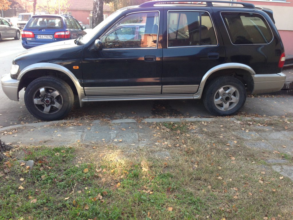

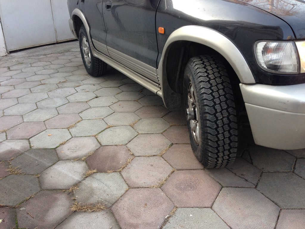

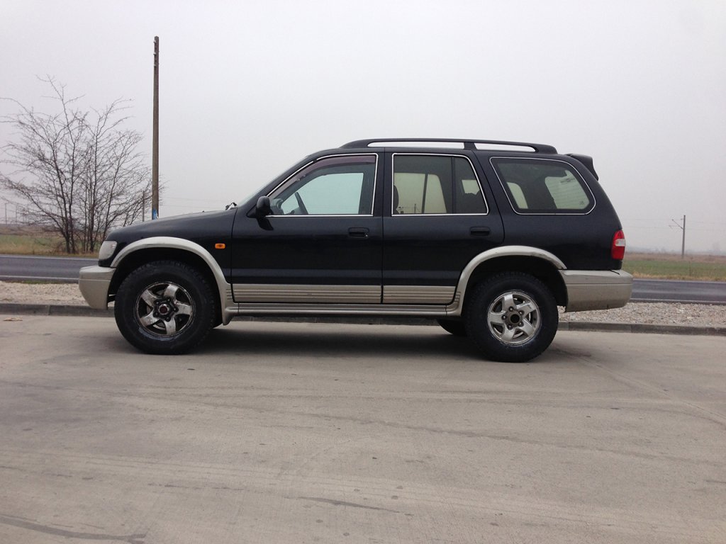

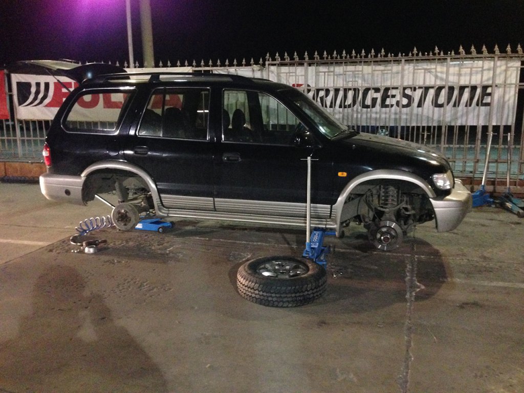

                И така ...
                Видяла жабата,...
                че са подковали една друга жаба (оная дето видяла от вола), и отишла на налбантин.... Вдигнала и 4-те крака:
                След което се подковала и тя:
                С други думи и аз си взех Kumho KL78 в размер 215R15. Тези гуми не са много агресивни, но все пак Кията ми е единствен семеен автомобил, с който от време на време се разхождам по черни пътища, без да си търся белята. Колата се вдигна с 3-4 см. Стъпва на пътя по съвсем друг начин. Има минимална загуба на динамика. Претеглих ги на кантар и 4-те тежат по 12,9 кг.

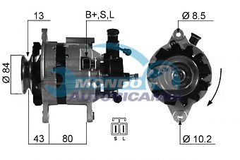

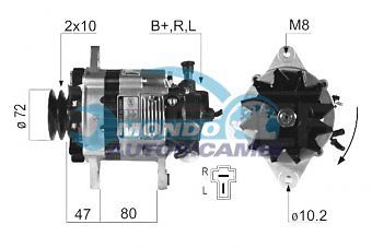

                    Първоначално публикуван от McNicko Преглед на мнение
                    Относно алтернатора, местния гуру на тема стартери и алтернатори ми сподели, че е слагал такъв от нисан съни дизел с минимални преработки. Обмислям да отида скоро пак при него и да видим какво ще предложи, макар текущия ми алтернатор да е ок(имам и един за донор с разбита ос). Като остана с малко излишни финанси ще го навестя и ще споделя после.
                    Когато имах проблем с диодния блок на моя алтернатор и аз разглеждах нисанските -поне визуалната разлика от снимките е в ремъчната шайба и буксата.
ID:5735488Натиснете снимката за да я уголемите
Име:$_12 (1).JPG
                    първия е на Kia Sportage K00 [1994-2004] SUV 1998ccm 83HP 61KW (Diesel) а втория го дават за
                    Nissan Almera N15 [1995-2000] 1974ccm 75HP 55KW (Diesel),
                    Nissan Primera P10 [1990-1996]1974ccm 75HP 55KW (Diesel),
                    Nissan Sunny MK III [1990-2001] 1974ccm 75HP 55KW (Diesel),

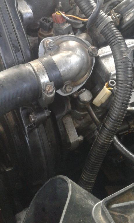

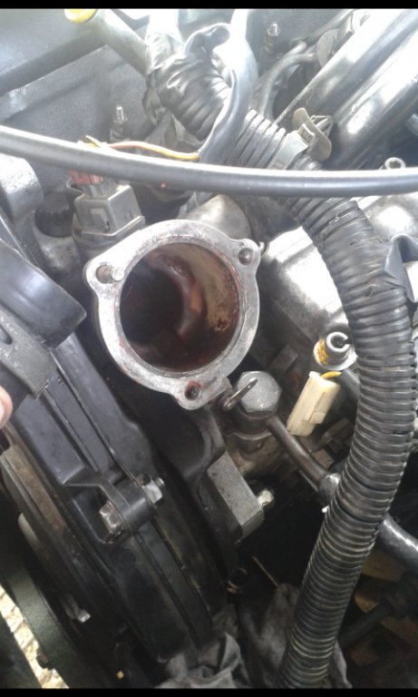

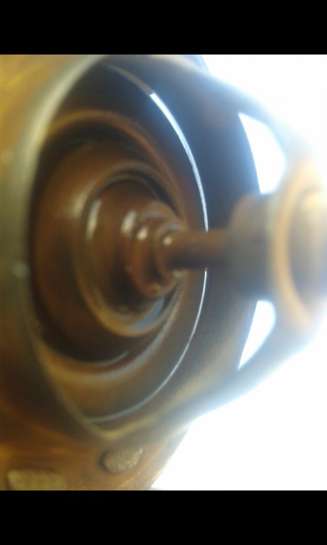

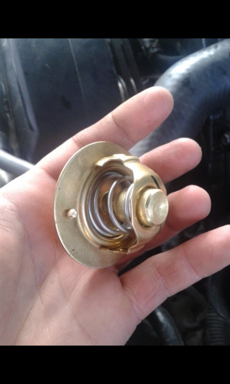

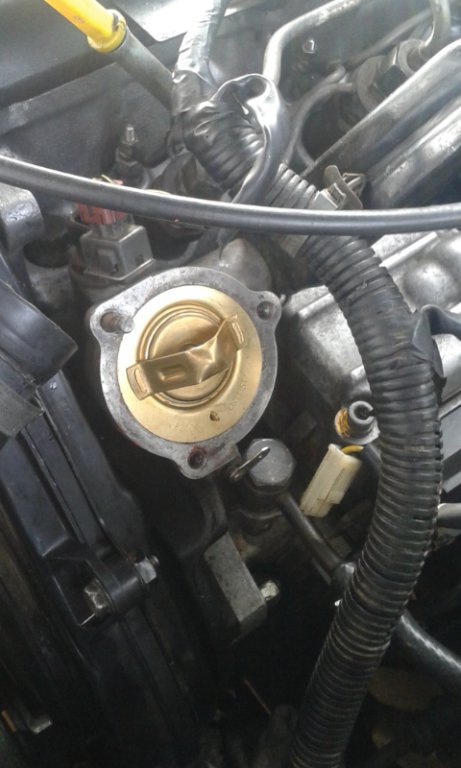

                            Смених термостата с некакъв китайски защото не загряваше и се оправи и сега си загрява.

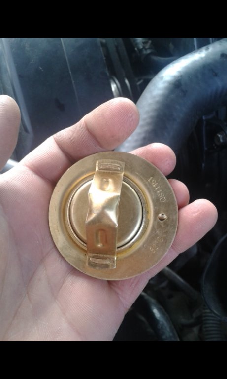

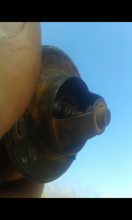

                            • От: Какво направих по Кията днес?
                              На стария термостат клапана му е малко крив отгоре и постоянно минава вода, и като отвори се затваря много бавно.
ID:5738677 Натиснете снимката за да я уголемите

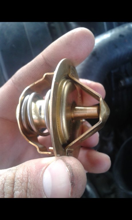

                              Това е новия термостат мислех че е японски, но но кутиятя пише Made in Chine
ID:5738679 Натиснете снимката за да я уголемите
ID:5738680 Натиснете снимката за да я уголемите
                              Като сложих новия термостат на място за 10 минути загрява до 80 - 90 градуса.

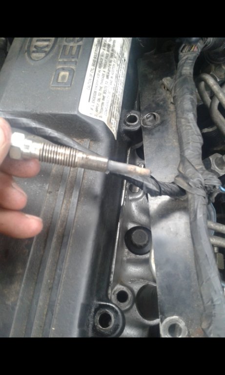

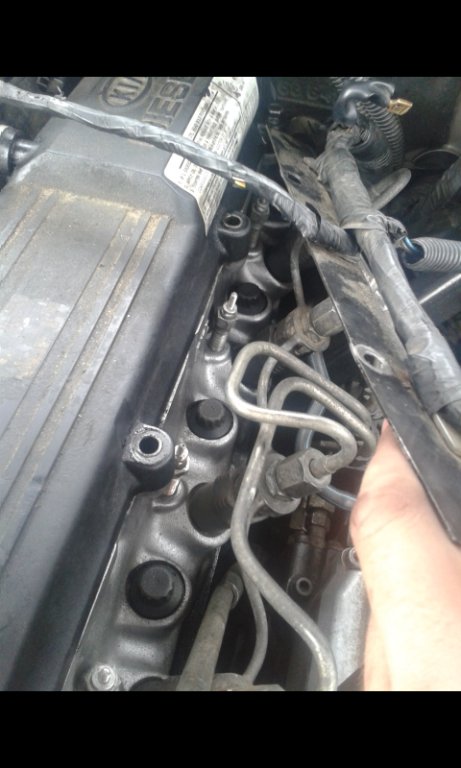

                                Днес свалих подгревните свещи и реших да направя някоя снимка за форума.
