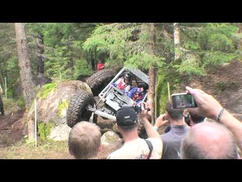

    Интересно е защо не правят окачването 4-линк а залагат на тая глупост
    • От: Участие на български екипажи на Европейския траялен шампионат в Словакия /2-3.08/
      Първоначално публикуван от New hope Преглед на мнение
      Заради наклоните, отделно джиповете са колкото широки, толкова и дълги, е не точно, но приблизително и си завиват на 45 градуса наклон без да се обръщат. На Илиян джипа е 2.20 междуосие и 2.10 ширина.
      Джиповете са с много нисък център на тежестта, но пък имат ходове над 1 м, на Илиян джипа е с ход 1.20. Ей го на, само, че със стария собственик.
        Не ми се спори,но се изказваш неподготвен.Въобще не е глупост.
          Два клипа, всичко си казват
            Първоначално публикуван от Пламен Исаев Преглед на мнение
            На мен също не ми се спори ,но тоя панхард да ми бута мостовете в страни никак не ми харесва.
              4-ри линково окачване има само в Про-Модифициран и то рядко, никой от Прототипа не кара с такова. Явно има защо.
                Как ли се минава от с 4-линк по тия "камъчета"?
                  Че пази кардана и плъзга по каманака да , но какво прави на силен страничен наклон с неравности ? А клипове от тубата не доказват нищо , повярвай ... мога да намеря как 5-ма руснака с Лада Нива минават през тия камани и задния по средата свири на акордеон !
                    Ясно се вижда защо.Но това няма нищо общо със страничните наклони и маневрите.
                      Тия "клипове от тубата" са от истински състезания.
                      Нивата могат само да я носят на ръце през "тия камАни".
                        Първоначално публикуван от PETER BLIZNAKA Преглед на мнение
                        Така си е.
                          При ниските скорости в траяла това не е проблем. За сметка на това този тип окачване е просто(съответно евтино за поддръжка и лесно за ремонт) и здраво!
                          Газ69- създаден във времена, в които мъжете не са си бръснели краката.
                            Първоначално публикуван от Георги Василев Преглед на мнение
                            Щом казваш !
