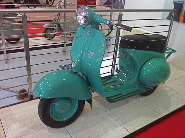

            Пусках снимки в другата тема (на баба ти хвърчилото ), тук ще пусна и историята:
            Веспа (Италианки, Латински : Оса) е модел мотоциклет на фирма Piaggio.
            История: Първата Веспа е Vespa 98 , създадена през 1946г. и известна с прякора: „Paperino“ (Пате), с 98ccm двигател и максимална скорост от 60км/ч.
            Създателя и е
            Corradino D’Ascanio , инжинер чиято мечта била да построи хиликоптер. Той изобретил концепта малко след Втората Световна Война по поръчка на Enrico Piaggio.
            Концепта за 98-цата (както я наричат във Веспа средите) е: лек мотоциклет с нисък разход и да може да се кара лесно.
            Понеже Corradino , нямал никакъв опит с моторите решил да създаде такъв който :
            1. Предаването на силата да е дирекно , без верига (след войната нямало и много материали за направата на вериги)
            2. Да няма от двигателя които се виждат и с които можеш да се изцапаш, затова е затворен от всякъде с капаци
            3. Да можеш да караш по не асфалтирани пътища без проблеми
            4. Да можеш да сменяш гумите лесно като на кола
            Концепт: Трябвало да се използват ресурсите на
            Piaggio Aero Industries (фирма за производство на военни самолети) а именно производствената им линия, материали които имали и дизайнерското KNOWHOW.
            Клиентите трябвало да получат евтино средство за предвижване , което може да се движи по разбити пътища.
            Всички тези изисквания били изпълнени и на 23.4.1946 Веспа била представена, 3.2кс с максимална скорост от 60км/ч.
            Следващите модели са : Vespa 125 , 1953г, 5кс , V-max 75км/ч .Нововъведението било, че са монтирали фара над кормилото.
            През 1955г. бил пуснат вариант с 150ccm двигател, 4 скоростна кутия, дълга седалка и максимална скорост от 100км/ч !!!
            До 1965г. по Света били продадени над 3 милиона Веспи, но след това започнал спад в продажбите защото автомобилите станали все по-достъпни до хората.
            Веспа останала обаче в много части на Азия, Африка и Индия важно транспортно средство.
            В някой страни дори били произвеждани части за моторите по лиценз на Piaggio, например в Индия: Bajaj и LML (от 2 години пак почнаха да бълват големи количества "евтини Веспи в Европа!), Франция ACMA, Англия Douglas , Пакистан, Иран и Малайзия.
            Руснаците не останали назад и пуснали копие на Веспа без лиценз на Piaggio с име: Вятка , от които са произведени няколко милиона броя!
            Любопитно е да се знае , че първия Веспа клуб е формиран през края на 40те години на миналия век
