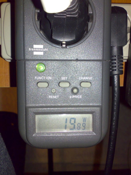

    Моето предложение е да вземе някакъв битов контролен електромер и да засече каква реална консумация има за устройствата дето ще резервира.
    Нещо като това, има голям избор на модели навсякъде:
    Ще се окаже, че модел под 1000VA ще му бъде достатъчен, обзалагам се.
