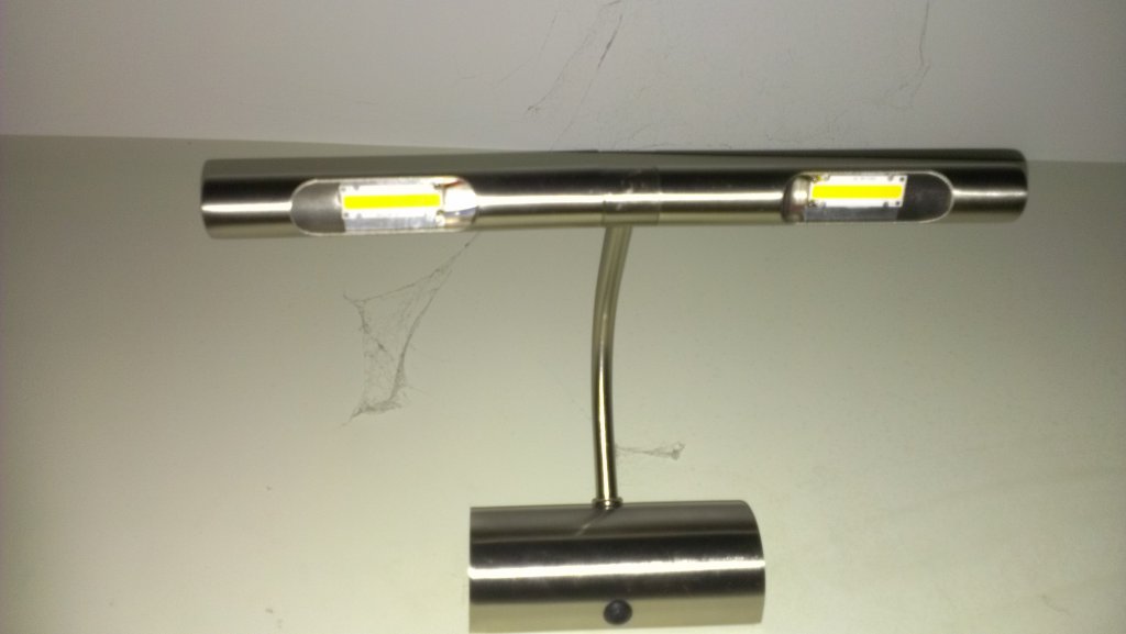

    Ето:

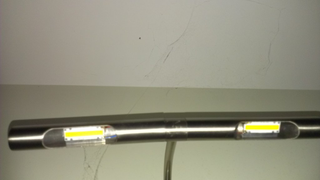

    Температурата не е мерена в/у метала, а в/у кристала на диода и е долу-горе вярна т.к. на пипане с ръка е леко топла, не е повече от телесна темп.
    • #62
      От: конвертиране на осветителни уреди с нажежаема жица с LED
      Мда. Паяжините и при изгасено се виждат.
      ПП: Сега видях че си мерил след 25-30 секунди работа. Показателно за работен режим ще е като ги премериш след 25-30 минути, а не секунди. Като в първите 10 от тях е има най-интензивна промяна в температурата. За 30 секунди не може да нагрее студения алуминий на подложките дори. Но мисля че няма да има проблем де. До момента, в който можеш да си задържиш ръката, опряна в лампата, може да си напълно спокоен, още повече че работят на половин мощност.
