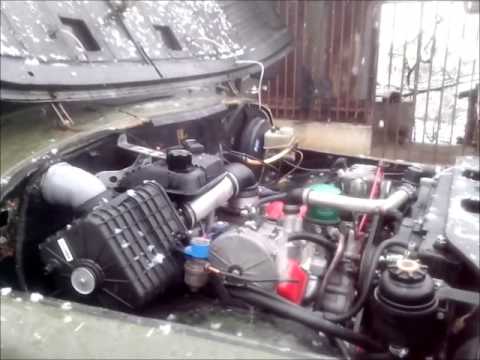

                      • От: Неслучайният УАЗ
                        В последно време нещата с електрониката все не вървят и се стигна до решение да се опрости запалването и всичко останало.
                        Джипа в момента е с делко и работи само на газ със плочка с обикновен изпарител - резултата - поне като беше при мен безпроблемно палене в студ и при загрял двигател.
                        Разхода на газ пак се върна в нормите, макар че не е добре на минус10-15градуса около Коледа, да се гледа разход.
                        Беше сложен подгревател преди изпарителя, но ще се слага и печка. Монтирана е и допълнителна газова бутилка за резервна.
                          Подгревните свещи от какво са ? Колко ток харчат? На колко градуса затоплят водата ?Какво става след като двигателя запали и водата се развърти във блока?
                          Където не мога пеш продължавам с Уаза.
                          Съдействие за закупуване на гуми с отстъпка срещу
                          Съдействие на закъсали автомобили
                            VW-Audi, не съм ги мерил през ампермер но не малко, с оргиналното реле са и могат да се командват като се включи 1, 2 или 3 на куп. Без включена циркулационна помпа 2-3 секунди антифриза почва да ври около тях.
                            При запален мотор с включени свещи загрява /до 40-50градуса/ сигурно 40-50% по бързо ориентировъчно от колкото без тях.
                            Но според мен в този мотор има много охладителна течност и този варянт не е достатъчно ефективен, но помага.
                            Случайни хора УАЗ не карат
                              Свещите са по 20 вата.Релето е от пасат.Ефекта е че по бързо загрява,но за това за което ми трябва не върши работа.Днес ми дойде печката вебасто но не можах да я взема от еконт,но утре я вземам и тия дни ще я видите в действие
                              0888 50 13 35
