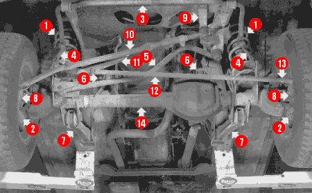

                          Ето ти цял мост с пружини и носачи:
                          1. Пружины;
                          2. нижний шаровой шарнир;
                          3. Стабилизатор;
                          4. стойка стабилизатора поперечной устойчивости.
                          5. поперечная штанга (track bar);
                          6. Верхние рычаги
                          7. Нижние рычаги
                          8. Поворотные кулаки;
                          9. Рулевая сошка;
                          10. Правая рулевая тяга;
                          11. Амортизатор рулевого управления;
                          12. Левая рулевая тяга;
                          13. Наконечник рулевой тяги;
                          14. Передний мост
                          Веднъж влюбен в американски автомобил след време с ужас установяваш че всичко най-прекрасно на този свят е или неикономично, или неекологично, или не се побира в гаража.
                          • #58
                            До: Селенови втулки Лада Нива
                            Тия са надминали света ...
                            Кво е това?
                            • #59
                              Нещо което е със сайлентблокове в носачите а не с селенови втулки в щангите
                              • #60
                                Първоначално публикуван от Стефан Преглед на мнение
                                Кво е това?
                                Лошо се вижда, ама май пиратски снимки на моя предния мост ZJ
