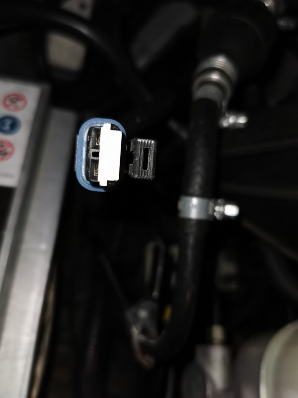

            Някъде (имам предвид в Голямото село) продават ли се авто електрически куплунги/букси.
            Вариантът с моргите е ясен, обаче нямам толкова време да ги обикалям всичките. Там където можех да проверя нямаше нужния ми размер (по-широката от 2те букси - 19х11 мм).
            Ние не сме неутрални!
            Дай снимка на тая букса
              Нищо специално не е. Два пина

                Така като гледам е това
                  Неправилно гледаш - този е елипсовиден - на филтъра е правоъгълен с две засечки.
                  Фиат Купе
                  Опел Фронтера В
                  Мицубиши Паджеро Пинин
                    Моят е с такъв куплунг на буксата за подгрева:
                    Нямах в колата с какво да покажа размерите, но ако е необходимо ще го направя утре на светло.
                    И, както се оказва, май че не е съвсем обикновен елипсовиден, а е с неправилна форма с две правоъгълни направляващи засечки отстрани. Пиновете са в горната част, а не в средта на куплунга.
