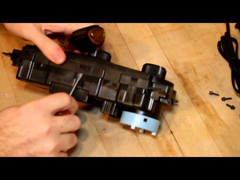

            За крушките. Най-трудно ми беше да намеря информация какви са, за да мога да разглобя, подменя и събера обратно всичко. Не успях. След много време им дойде реда. Вчера разглобих за да видя какви са. Поръчах 20 бр. и ги чакам утре.
            Крушките са Т1 3.2 х6.35мм.
            Сега се замислям че не проверих работното напрежение и поръчах 14V.

              За крушките на таблото са 12 V. Ето и клипче:

                  12v диоди със зелен цвят, трябва да са с възможно най- широк ъгъл на светене. За бутоните стават идеално, за контролите на климатика се образуват " горещи точки" на светене, но е приемливо. И няма да ги мислиш кога пак ще изгорят..

                  лед крушкита са Т3 (има различни на вид, избери си тези с по-разпъсната светлина). на 12V са и няма нужда от резистори, както пише по някои други форуми. Поръчал съм едни от някакъв БГ сайт - да видим дали ще дойдат...
