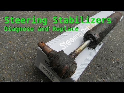

                      Общото между джипа от темата и този от видеото, е само надписа на предния капак.А, в предното окачване, че и двата модела имат пружини отпред.
