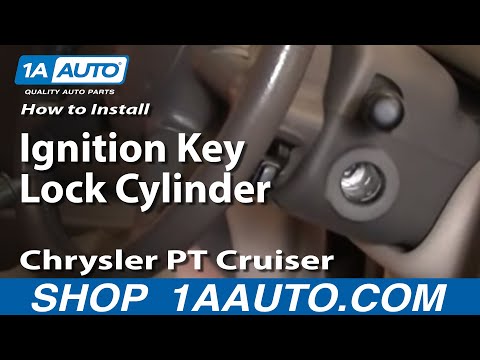

                  • #54
                    От: ПРОБЛЕМ - ДЪРПА ВСИЧКИЯ ТОК ОТ АКУМУЛАТОРА Grand Cherokee 2.7 CRD
                    Най-добре е да се подмени целия патрон с нови ключове, защото износването не е само на бланката на ключа, а и вътре на самите пластини. Това е и най-трудния начин защото предполага поръчване на нов комплект от USA, а после и подмяната му. В Ebay са $30 - 33, без доставката. Другият вариант е поръчване на нов, непрограмиран ключ /2 броя blanc Uncut Ignition Key with Transponder са около $15/. След това се нарязват и синхронизират, като ако имате два работещи ключа можете и сами да си ги синхронизирате /"обучите"/ новите по определена процедура и до общо седем ключа. Ако е само един - в официален сервиз с големия талон и срещу едни 50 - 60лв. ще ви го синхронизират. За тази процедура трябва четирицифрен PIN код, който се генерира по VIN-а на колата. Бланката предварително трябва да се нареже при ключар, преди да се отиде в сервиза. И последния вариант е с клониране на ключа, както написа Чавдар по-горе. Ето и един пример с подмяна на патрона, ключа но и със запазване на оригиналното нарязване и еднаквостта на всички ключалки. За Chrysler PT Cruiser е, но процедурата и частите са същите:
