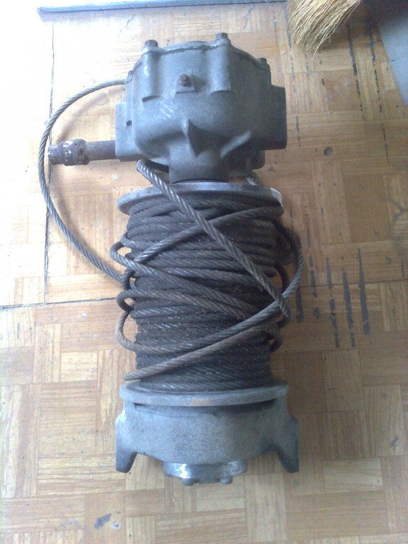

    Слязох да я снимам и отново се изплаших, ей много е голяма:
    Не те знам лесно ли се плашиш, ама виж какво е шасито на ГАЗ-66 и мисли как да си качиш купето на такова.

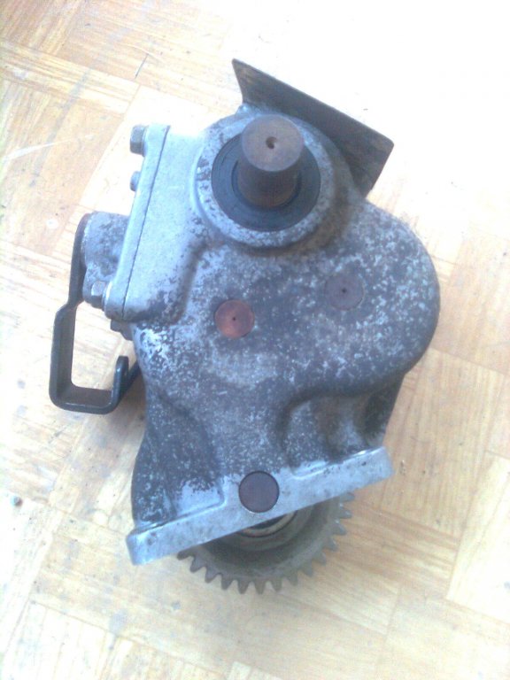

      Някой знае ли с какви обороти се върти електомотора на електрическа лебедка когато е под товар? Понеже и аз ударих на камък с намирането на евтин червяк, сега съм на вълна ползване на редуктора и барабана от електрическата лебедка, с един малък, вследствие на което лек ъглов редуктор който да задвижва лебедката през щатната спирачка. Абе все едно същата лебедка, но със задвижване от раздатката вместо от електромотор.
      • #78
        От: Червячен редуктор за лебедка!
        Електромоторът се върти със сигурност много по-бързо от раздатката, даже и от двигателя на колата. Ще има повече сила, но ще брадясаш, докато се извадиш.
        • #79
          С една ъглова предавка, при това повишаваща на 5 предавка на кутията(също повишаваща), с повечко газ би трябвало скоростта на вадене да е прилична. Може и да се увеличи диаметъра на барабана, но започваме да товарим редуктора, та няма да го направя.
          Абе търси се нещо евтино и вършещо работа.
          • #80
            Евтино и вършещо работа е да прескочиш едно звено от редуктора.

                Да, мислил съм за това, но искам да използвам всичко от механичната лебедка(заради спирачката), а тя предава въртящия момент към редуктора през един прът с 6 ръба дълъг педя и половина. Това към първа степен, там момента е малък. Ако предавам директно на втората степен трябва да ползвам по-дебел прът, а не мога да го захвана към спирачката.
                • #83
                  То хубаво, ама "червячен редуктор" и "повишаваща предавка" не се връзват много.
                  • #84
                    Да де, то ако имаше червячен редуктор нямаше да се занимавам с повишаващи предавки...
