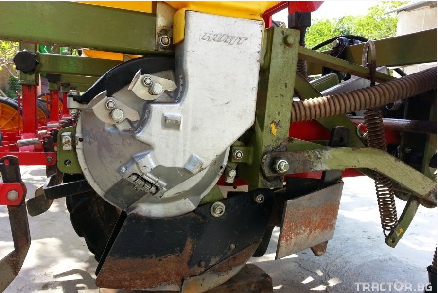

    Здравейте колеги.
    На каква дълбочина сеете с сеялки курт?

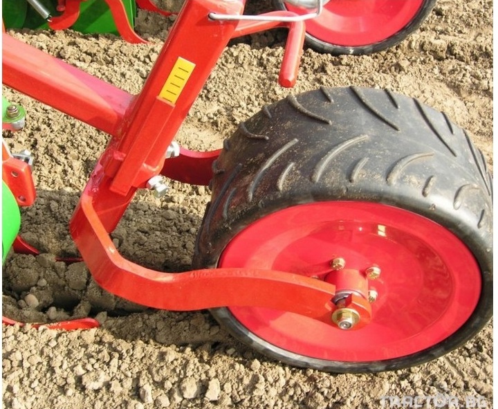

    коригирах скалата за дълбочина понеже не показваше вярно.
    и тези заривачи ги смених с новите (уж с по малък ъгъл на атака че много материал натрупват в браздата)
    От: Сеялка КУРТ
    Моята е Агромастер,сея на 7-8см дълбочина,за да са на влага семената.От 2005г я ползвам и съм много доволен.
      От: Сеялка КУРТ
      Скалата на колко я оставяш 4-5 см и потъване 2см. (лошото е че и тези заривачи и те хвърлят пръст 1-2см)

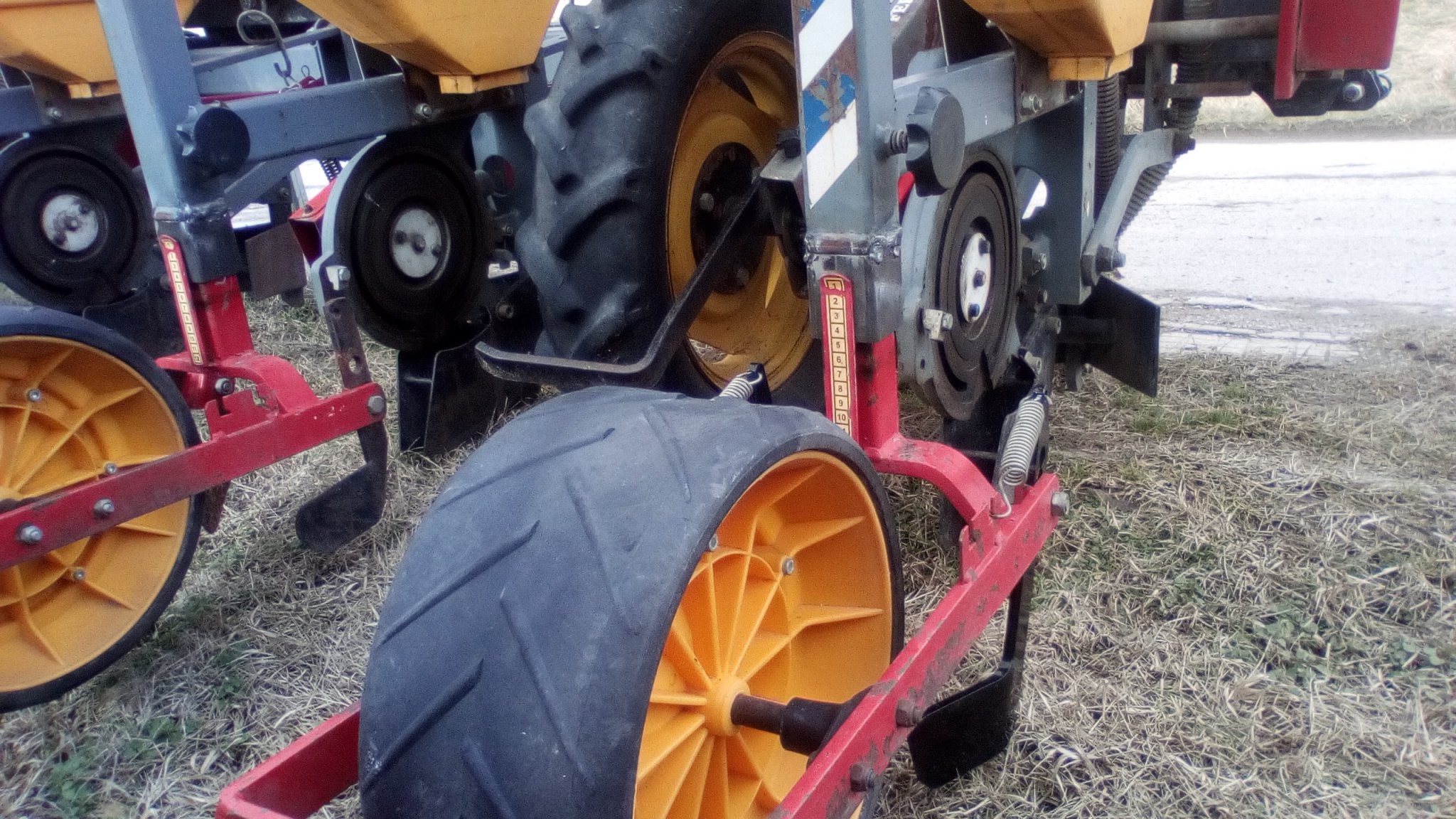

        Нямам спомен на колко са били,пласмасовите показвачи са отдавна в историята заедно с кошовете,наложи се да ги правя метални.
          От: Сеялка КУРТ
          Ние с няколко колеги с АЛПове и КУРТове сеем с по един заривач, когато с двата и полето е по бучаво или пък има остатъци от царевица, да завличат буцата, и бута пръст до браздира чак и не дава на семето да пада.

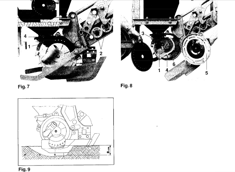

            по принцип заривача трябва да е с много лек ъгъл на атака и трябва да работи така

              Това с единият заривач и тук го правят някои от колегитге. Моята е от същият тип - старият курт. Нагласям я да сее на 6-7 см ,но тази година ще я направя на по-малко. Миналата година поради това ,че сяхме по-дълбоко се получи малко неравномерно.Меря сантиметрите от дъното на леглото до горната част на почвата.Колелата и това ,което показват не гледам ,защото изобщо не отговаря.При мен миналата година направи проблем като сях в едни полета ,които бяха продълбочавани само и всичката слама си стоеше горе. Компютъра постоянно святкаше ,че не падат семки и като слезна и отвора капачето вътре има по една сламка застанала настрани и бута семките.Интересно ми е как и от къде влизат тия сламки.

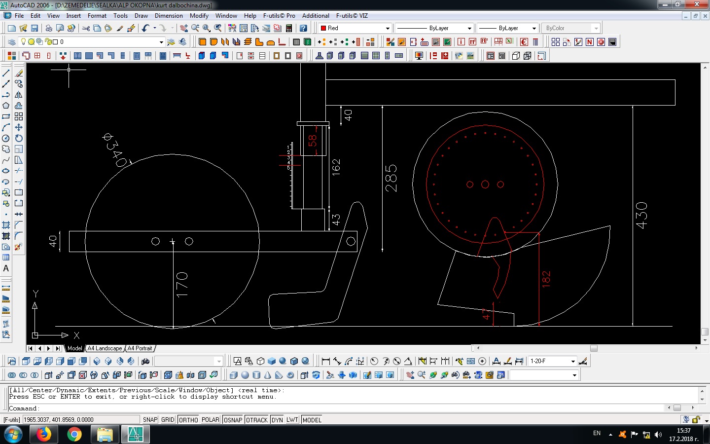

                Колега тенев ако не е проблем ,можеш ли да снимаш едната крайна секцияс транично да видяк ак си нагласил и каква и разликата във височините на ралника за буците и основният изсяващ ралник.Ще снимам и моята като я изкарам от склада ,че вътре е доста тъмно.
                  От: Сеялка КУРТ
                  Няма проблеми колега ще я снимам....миналата година сях до последно вдигнат ралника за буци но ми се видя много високо (9см от дъното на браздата) и тази година ще го смъкна на средния отвор (при мен са три отвора) снимката не е моя....
                  в момента е така Натиснете снимката за да я уголемите
Име:botush s ogranichitel za dalbochinata.jpg
                    От: Сеялка КУРТ
                    Като нагласиш ралника за буци на 7 см от дъното на браздата и ....започнеш да сееш ....трябва долния му ръб да се дживи 1-2 см под земята ако е повече значи нещо в настройките на сеялката не е правилно (1.много скъсен централен винт. 2.грешно зададена дълбочина на притъпкващите колела)

                        Семената ги пуска от високо....и от там отскачат и падат където си искат в реда....

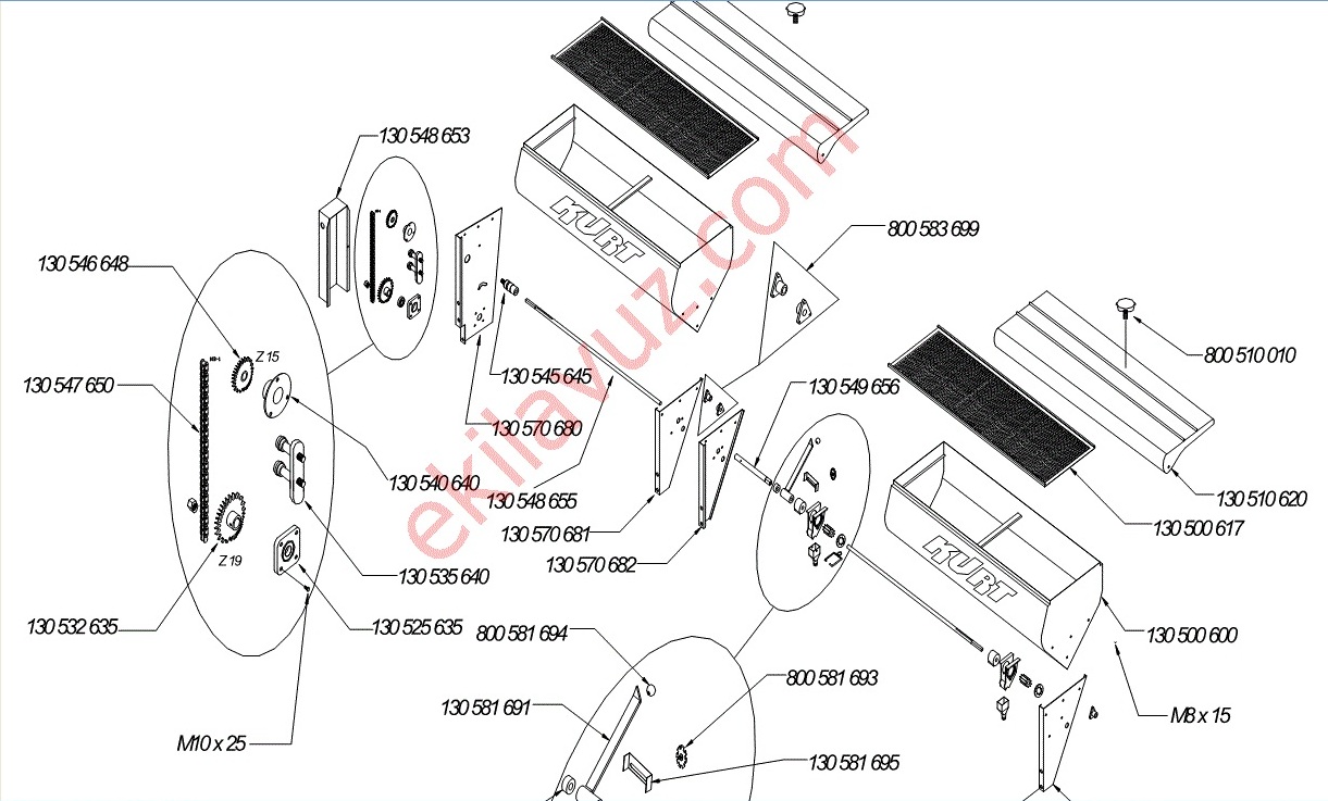

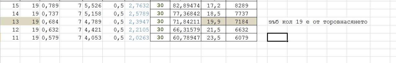

                              Вчера като смазвах веригите открих че зъбното колело Z-19 което е задвижването за торовнасянето от дясно на сеялката е същото като тези от който се настройва сеитбената норма
                              така че могат да се направят още комбинации например
