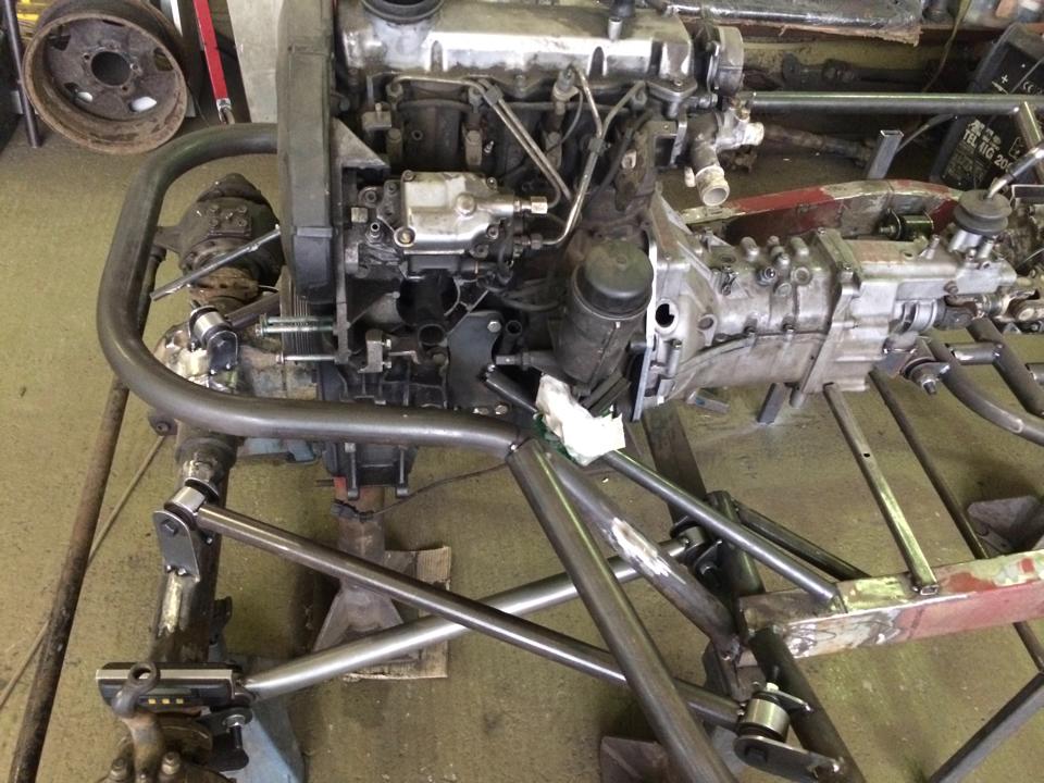

        • #64
          От: RFC BALKANS 2015

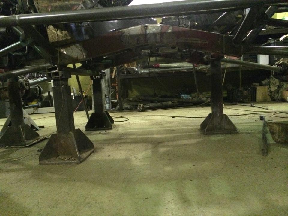

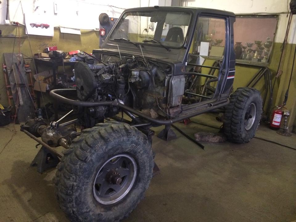

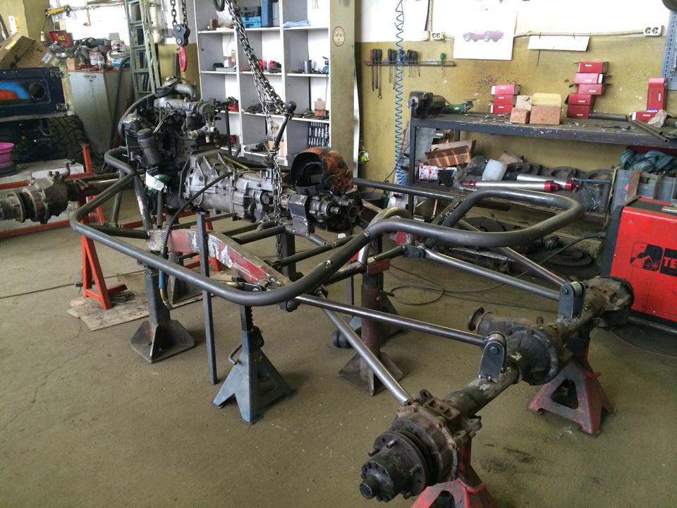

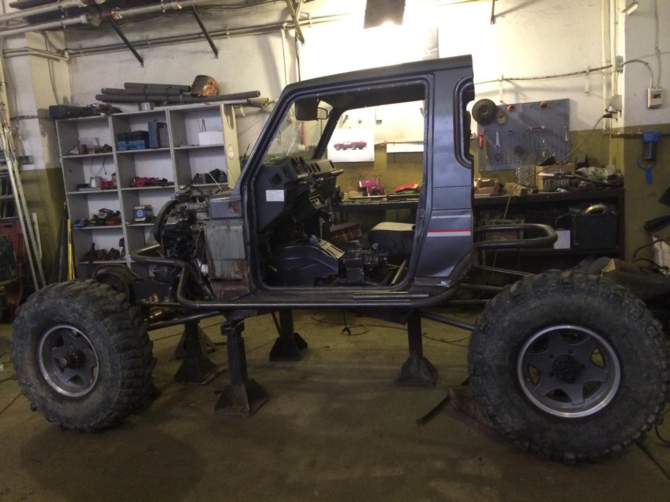

          Такава кола отговаря ли на изискванията? На външен вид ще изглежда точно като Самурай. Рамата обаче е силно скъсена и останалите части са от тръби? За по запознатите същата кола дали ще може да кара на Хърватска трофи в по-лекия клас? Питам защото това е концепцията за моята Бела Жига и да знам дали да следвам тази схема или да видя как да правя всичко с цялата рама на Самурая. Тази за мразитеите на руските мостове ще бъде с руски редукторни мостове , но подсилени. Моята ще е с Волвото ми.
          Последно редактирано от Стоян Францов; 05-03-15, 21:40.
          • #65
            [QUOTE=Стоян Францов;2715890]Такава кола отговаря ли на изискванията? На външен вид ще изглежда точно като Самурай. Рамата обаче е силно скъсена и останалите части са от тръби? За по запознатите същата кола дали ще може да кара на Хърватска трофи в по-лекия клас? Питам защото това е концепцията за моята Бела Жига и да знам дали да следвам тази схема или да видя как да правя всичко с цялата рама на Самурая. Тази за мразитеите на руските мостове ще бъде с руски редукторни мостове , но подсилени. Моята ще е с Волвото ми.
            [QUOTE]
            Да приема се че отговаря на изискванията. Предимствата на изцяло тръбната рама са че може силуета на цялото возило да бъде брутално намален. При наличието на оригинална кабина това няма как да се случи. На нашия Джип също са променяни предната и задна част на рамата. По правилник не виждам също някъде да е споменато колко да е дълга рамата.
            5.1 (а) Шаси, предназначено за автомобил 4х4, е задължително
            5.1 (b) Шасито може да бъде скъсявано, подсилвано и модифицирано, за да поеме нестандартни двигатели и окачване
            5.1 (c) Всички автомобили трябва да имат firewall (преградна стена), която отделя кабината от отделението за двигателя
            5.1 (d) Автомобилите трябва да имат преден капак, който покрива двигателя и въртящите елементи
            5.1 (e) Всички автомобили трябва да имат странични врати. Изрязаните врати трябва да бъдат минимум 150 мм по-високи от най-високата точна на мястото за седалището.
            • Предна решетка и фарове
            • Двигателно отделение и капак
            • Кабина за пилота и навигатора с A-Pillar, B-Pillar, Bulkhead, врати, под и предно стъкло
            • Когато се седне в кабината, никакви части от двигателя, камбаната на скоростната кутия, скоростната кутия, трансмисията и компоненти на задвижващите валове не трябва да бъдат видими.
            Ако машината отговаря на горните изисквания значи всичко е наред.
            По горните снимки мога да ти дам два съвета. Ако лебедката е на челната част на този тип конструкция трябва да се усили.
            Виж къде се намира номера на рамата и прецени на какви международни състезания ще ходиш. В много държави включително и у нас без номер на рамата първия Же-Пеец има право да ти задържи возилото.
            Например при нас на връщане от Малайзия на пристанището в Гърция докато не им показахме номера на рамата нямаше начин да си приберем автомобила в Европа. Никаде другаде не го искаха включително и при износ.
            Същото важи и при застраховки на товар гражданска отговорност и тн.
            За това в RFC има изискване автомобила да има рама и да е регистриран. Все пак части от маршрута пресичат и републиканска пътна мрежа.
            Може да се случи всичко и каквато и да е ситуацията при гледането на закона под лупа виновен е винаги нередовния водач. Аз лично не бих посмял да карам автомобилен прототип без регистрция и ГО освен на затворено трасе.

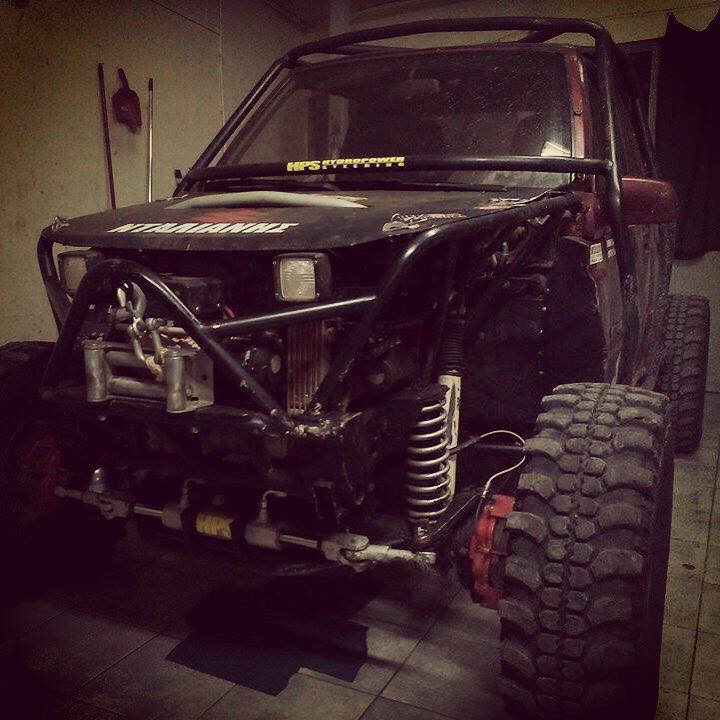

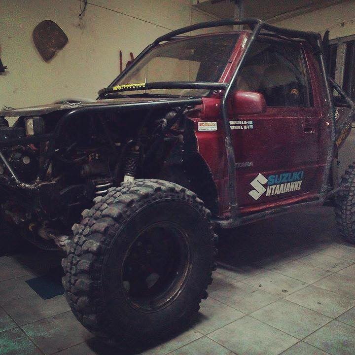

                              • #75
                                С любов от Гърция. Един боец, готов за подвизи, белязан от знака на RFC Balkans.
