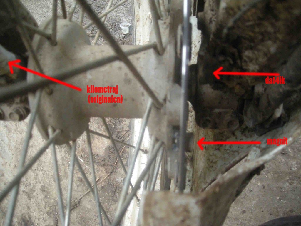

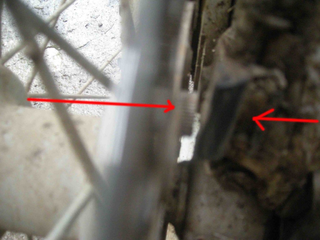

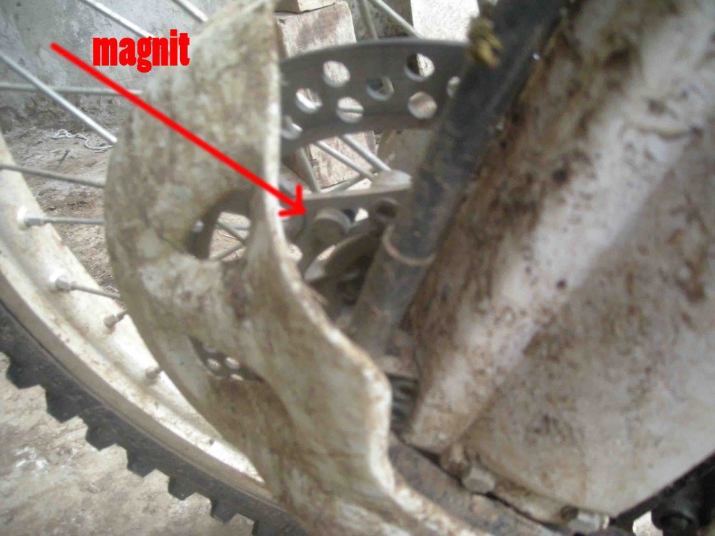

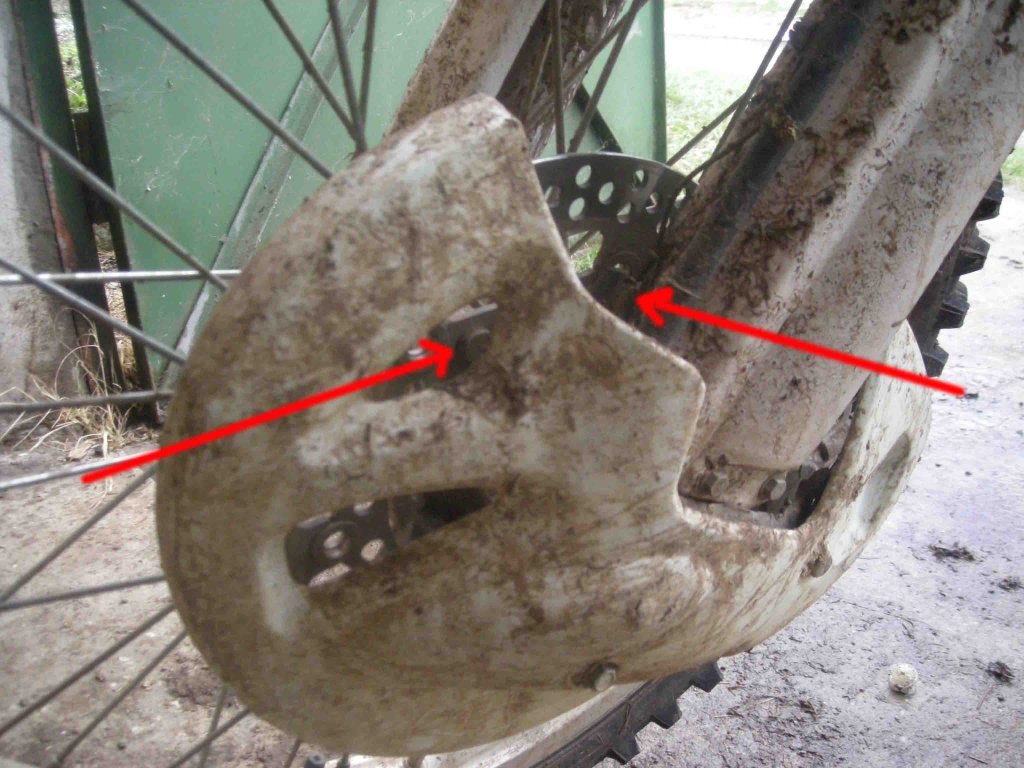

            Ето и обещаните снимки и от мен,долу горе както и на колегата Емо не са много качествени защото и моя понякога снимам едно а фокусирал друго,как то и да е
            Емо мисля,че не си много прав за това къде е по здрава и по защетена системата,аз мога да кажа и че при теб като набухаш задната гума в яка кал и там не е добре,но няма да спорим за това,твърдо съм че отзад километрите са реални и тва е,но и отпред става(все пак оригиналните са отпред,само ТМ е отзад и те са с електронен)
            При мен магнита е на спирачния диск както се вижда,ниско долу е и до там яка дебела кал не ходи,клечки,сопи трънаци и темподобни същоминава много близо до спирачния апарат,но всъщото време е хванат много здраво,все едно е част от диска(при ТМ е така)датчика съм го хванал с две видии на пласмасата и също е здраво,бързо и лесна,кабела се пуска по маркуча за спирачката(аз го прихванах с изолирбанд)който иска може и с прасешки опашки
            Настройката е проста,мери се изминатото разтояние на предната гума от винтил до винтил(пример2031) 2 м и 31см,това число се вкарва в километража и той отчита точно,демек драсва се една черта на асвалта кадето е винтила,тика се един пълен кръг и се драсва пак,това е
            НЕ е нужно да се обръща батерия или да се маха,тя държи 2-3 години в най-големия студ и най-голямата жега,ест че е батерия и е нормално да се влияе от студ,Но за тия така казват и в магазина даже

              Хе-хе! Верно-и там може да се захване! Виж за това не бях се сетил.
              Прав си ,колега.Може да се сложи навсякъде.От нас се иска да дадем идеите,а пък всеки да си прецени коя повече му харесва!

                Емо, би ли ми обяснил как точно захвана датчика за спицата, защото при мен определено не се получава...т.е. получава се, но тъй като спицата е доста по-широка от фабричния отвор(който разширих още по размера й) и като поставя датчика, влиза плътно в спицата, но самото легло се раздува и металната планка която трябва да държи датчика към спицата се разширява=> не "затяга" добре и при мен датчика се движи сравнително лесно...например при по-рязък удар отпред на гумата се размества с 1-2мм, които са ми достатъчни, за да спре да отчита.
                Со кратце : Има ли вариант да залепя датчика за спицата И ако има какъв е той?

                    Аааа! Слави , ти беше написал-цитирам по памет"В една от дупките на спирачния диск" и аз съм те разбрал погрешно-мислех че говориш за вентилационните отвори.

                      А, не се притеснявай. Това си е типично наша българска черта - някой като ни каже едно нещо как може да стане, ние пък да вземем да умуваме и доказваме как всъщност не може да стане по този начин, вместо да помислим как наистина може да стане по този начин. Сблъсквал съм се често с тази българска особенност на характера, работейки като конструктор-технолог в завод, та съм свикнал. Нужни са от няколко месеца до няколко години работа с едни и същи, та да ги убедиш (всеки път собственоръчно), че като си им казал че нещо трябва и може така да се направи, наистина трябва и може така да се направи, а не иначе. Но пък се научих и да проявявам известно разбиране към недоверието защото се убедих че има и конструктори със стаж по-дълъг от живота ми, които обаче не си показваха носа от кабинета (да слезнат сред работниците и да поработят в цеха), и съответно понякога сътворяваха неща, с които не успяваха особенно да спечелят доверието и уважението на работниците.

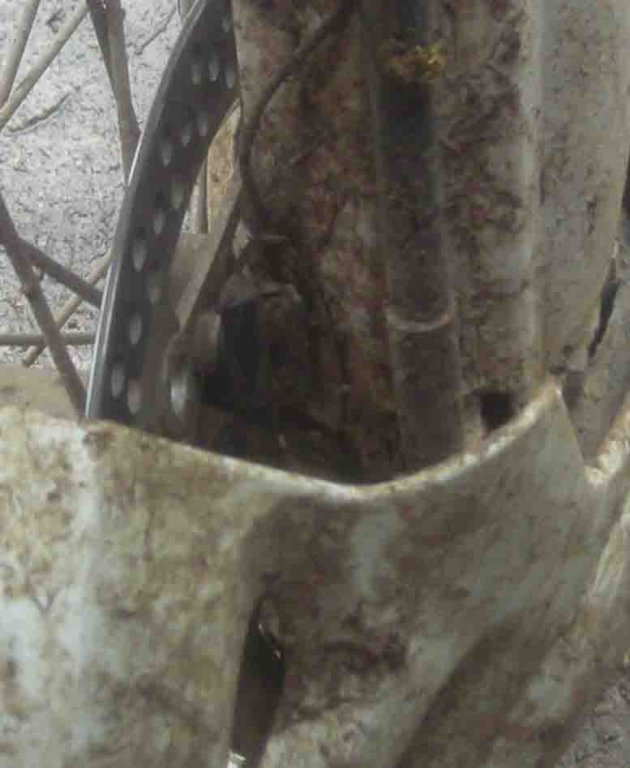

                        Слави,не ме разбирай погрешно! Аз винаги отворен за нови идеи , но все пак трябва да ми обясниш какво имаш в предвид-все пак аз не съм Ванга та да мога да отгатвам каво си мислиш.
                        ПП.Единствените отвори , които съм виждал по диск на Ямаха са вентилационните(т.е. тия на огледалната част-там където се трият накладките)-как да разбера , че имаш друго на ум.
                        Първоначално публикуван от sl.daskalov Преглед на мнение
                        Ако сега се наложи да монтирам на Ямахата такъв, ще пробвам да изрежа и залепя магнит в някоя от дупките на спирачния диск, а датчика ще монтирам на спирачния апарат отпред.
                        Лично аз,там не бих сложил каквото и да е!
