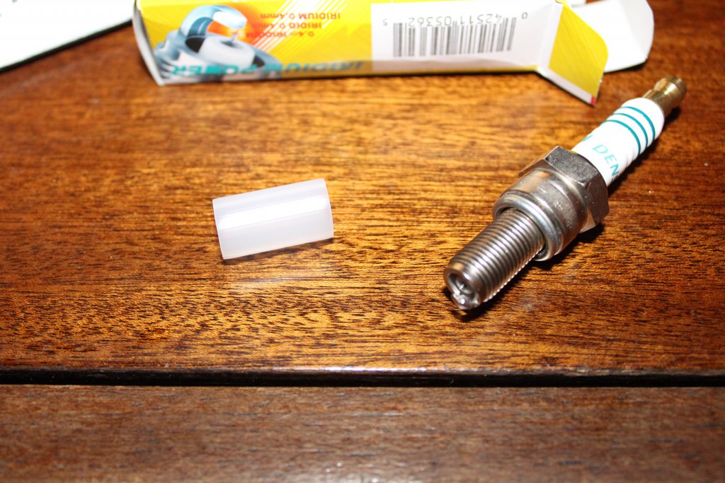

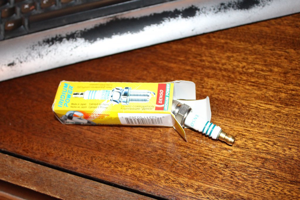

    Понеже днес ми пристигна иридиевата свещ от UK,реших да пусна една тема свързани с няколко въпроса за въпросната,а и да се коментира този тип свещ.Не открих нещо конкретно писано по форума свързано с нея(може и малко да съм търсил )...
    Предполагам,че има доста плюсове така,че нека ако има по запознати да посочат.
    Аз си взех такава,понеже имала по-дълъг живот,но дали е така и колко по-дълго би карала от обикновената ми е интересно да знам?
    По-добра била искрата,от което се предполага и по-добро изгаряне...,дали е по-подходяща за 2Т или за 4Т или няма значение типа двигател?
    Също така ми е интересно DENSO има ли предимства пред NGK или обратното,други марки също?
    Прилагам и 2-3 снимки на въпросната
