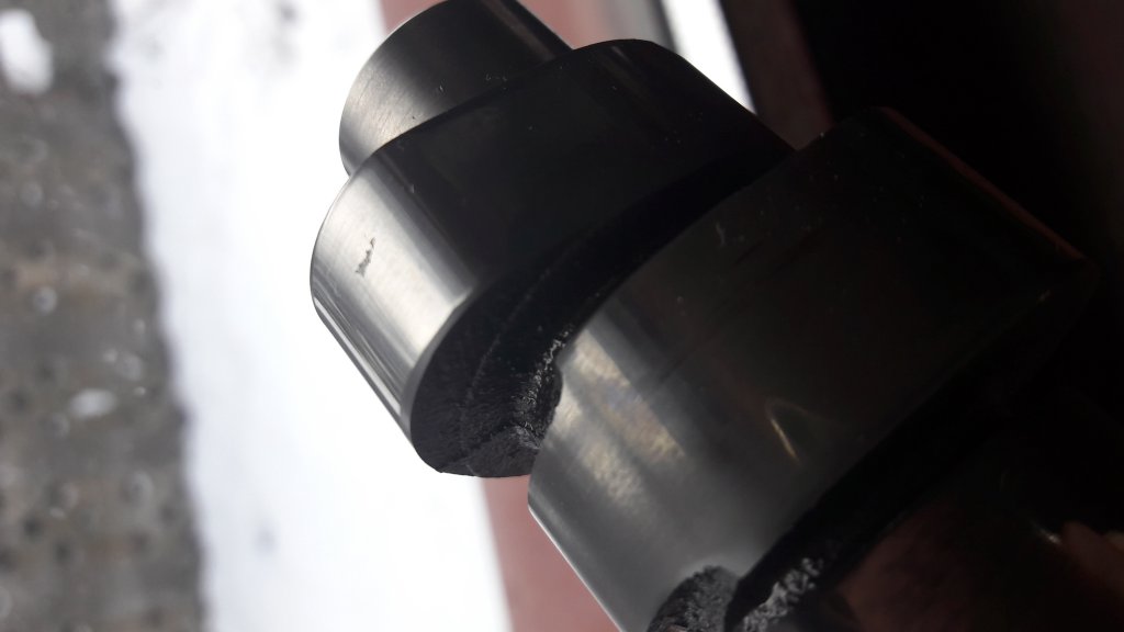

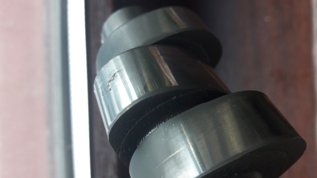

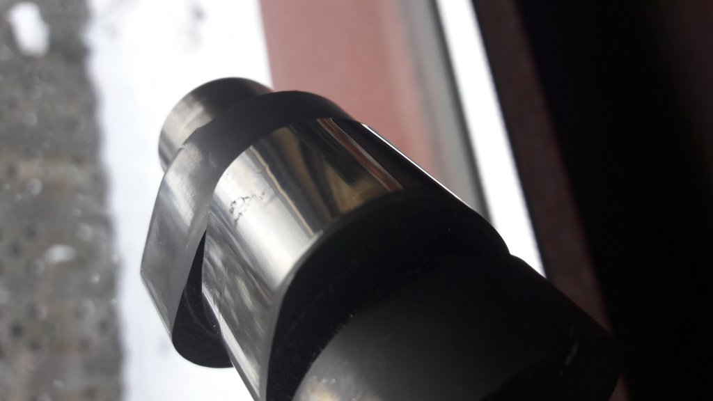

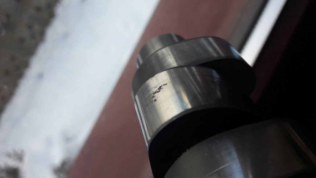

        Реших да разглобя моя Алп '89-та,за "top end" ребилд. Причината беше колосален маслен харч,характерен за двигателите от тези години.
        При разглобяването обаче се натъкнах на т.нар. "pitting" корозия по гърбиците на разпределителните валове.
        Сега въпроса е дали това подлежи на някакъв тип ремонт....примерно наваряване и шлайф? Или да търся втора ръка(не намирам за момента),или да пробвам с плиране и да затварям така. Някой сблъсквал ли се е с такъв проблем?
        Явно и това е често срещан проблем при тези двигатели....
        Transalp is from 1987 or 1988, you may notice a growing oil consumption beyond 40 - 50,000 km, caused by worn piston rings and probably worn valve guides and worn valve seals; newer Transalps won't have this problems. You may live with this or not; if you decide to fix it, you may discover pitting on exhaust valve clearing adjusting screw, exhaust valve rocker and possibly the exhaust cam of the camshaft.
        Прилагам и няколко снимки.

          Прахово наваряване и шлайф на валове правеха преди в ТУ Варна!
          • От: Honda Transalp 600 Обслужване
            Само с наваряване и шлайфане няма да стане , трябва и циментация. Точно този циментиран слой е започнал да се люпи при тези валове.

                    Аз акъл на тях не давам , просто защото не ги познавам , казвам какво трябва да се направи , защото между колянов вал и разпределителен вал има разлика , затова и не може да мине само с шлайф. А и е напълно възможно селския ковач да знае и може повече от тия дето показват вратата.
                      Ако моторът беше мой и мисля да го карам поне още 5-10 години бих си взел трета употреба девствени валове - трансалп-и на части има .
                        То и аз не бих се занимавал с наваряване , шлайфане , .... , защото цената може да надвиши и тази на нов вал , а и не се знае какъв ще е крайният резултат.
                        Ето тук му намерих добри валове на колегата на приемлива цена.
