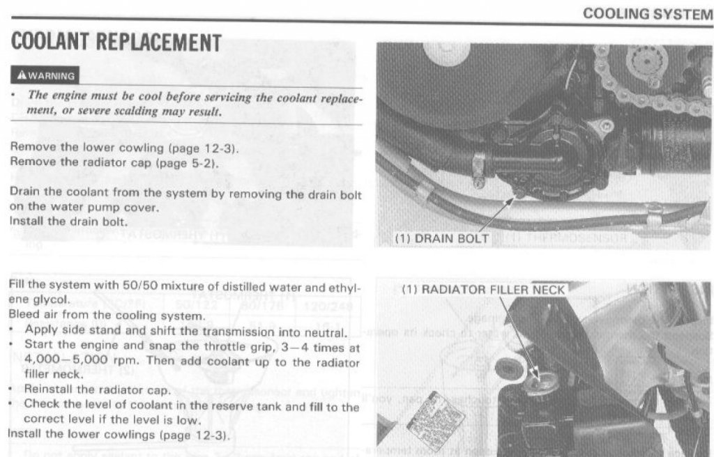

Име:TA coolant rplacement.jpg
                    И превод в ефир :-) :
                    Смяна на охлаждащата течност
                    Внимание!
                    Двигателят трябва да е изтинал преди да се обслужва охладителната система за да се избегнат тежки изгаряния
                    1 - Свалете предпазна кора на двигателя.
                    2 - Отвийте капачката на радиатора.
                    (Не знам защо си мисля, че за да се отвие капачката на радиатора трябва да се свали и дясната кора както и всъщност е показано на снимката, обаче никъде в текста не се споменава за това!?)
                    3 - Източете охладителната течност като отвиете пробката за източване на водната помпа.
                    4 - Завийте пробката за източване на водната помпа. (след като източите системата разбира се)
                    5 - Напълнете системата с смес 50/50 дистилирана вода и етилен гликол. (антифриз).
                    6 - Оставете мотора на страничната стойка (пачия крак) и включете неутрална (нулева) скорост.
                    7 - Запалете двигателя и подайте рязко газ 3-4 пъти до 4000-5000 оборота, след което долейте охладителна течност до гърловината на радиатора.
                    8 - Завийте капачката на радиатора.
                    9 - Проверета нивото на охладителната течност в разширителния съд и долейте до нужното ниво.
                    10 - Монтирайте предпазната кора на двигателя.
                    П.С.
                    Старал съм се превода да е максимално близко до оригиналния текст, но и също така да звучи смислено на български език (забравете за google transaltor :-) )
                    Ако някой има конструктивна критика по превода или процедурата моля да я сподели.

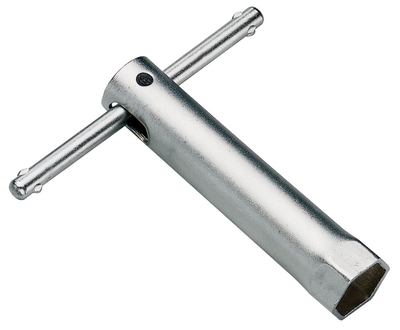

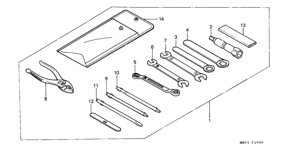

                            Някакви съвети за смяна на свещи, ще се слагат иридиеви.. Наскоро си взех машината и засега съм сменил: въздушен филтър, масло мотул 7100 10в40, маслен филтър, спирачна течност мотул 5.1, дойте време на свещите, но ме притесняват вътрешните. На дали така са го глезили набор 88
                            Видях, че трябва този ключ нр. 2, аз имам нещо подобно, но е от тези с дупка за малко лостче, на за тресчотка, дали ще свърши работа?
                            Последно редактирано от vilik; 17-06-13, 19:15.

                              В крайна сметка как реших проблема: Натиснете снимката за да я уголемите
Име:047 UNR 550.jpg
ID:5495194 едвам такова тръбно ключе успях да намеря, но както знаете, е, вече и аз знам, за задните свещи трябва още по-дълбок ключ, наложи се малко преработване, в края на ключа заварих един камък 10 (мисля че беше), идеята е да може да се вкарва тресчотката. След това историята е лесна отмествате малко единия радиатор за свещта отпред в ляво и повдигате резервоара за тази отзад в дясно.

                                Съжалявам, но едва сега виждам въпроса :-( малко късно, но все пак ще отговоря въпреки, че на теб вече не ти върши работа, но ей така за бъдещи справки: Аз си реших проблема навремето със стандартна дълбока вложка за свещи от тези с гумичката дето държи свеща да не изпада. Скъсих я толкова, че като сложа вложката на свеща тя хваща шестограма на свеща, но не влиза по-дълбоко (върха на свеща опира в четвърта на гедорето) след което я престъргах на струг до 18мм (или пък беше 18,5мм не се сещам вече) външен диаметър, тоест стената на вложката при ъгъла на вътрешния шестостен стана 1 мм (или 1.5мм) Така преправената вложка си е стандартна за 1/2" гердоре и влиза съвсем спокойно на свеща (и на четирите места)
