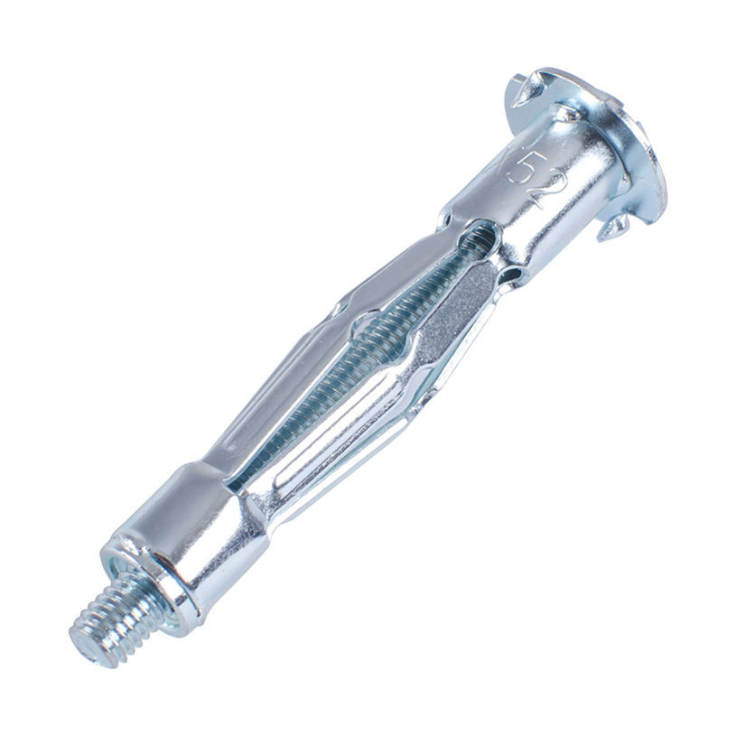

    Предполагам, че решението е нещо подобно на това:Натиснете снимката за да я уголемите  Име:10773152759838.jpg Прегледи:0 Размер:51.7 КБ ID:6683449
    Проблема е, че най-дългите от този тип които намирам са около 70мм., а стената на блокчето вероятно е около 50мм. и ми се струва, че ще дойдат къси. Всякакви съвети са полезни. Имам няколко къси анкера и дюбела и за по-дребни неща ще пробвам с тях, но им нямам доверие за по-сериозни неща.

    Това категорично не става , за други материали е. Купи си дюбели на Фишер , 8мм. ще ти свършат работа на повечето места , дължината си я избираш в зависимост от товара.
      Най-често ползвам това и съм доволен.

      Това са дюбели за гипсокартон и не знам дали има размер, който да ти свърши работа.

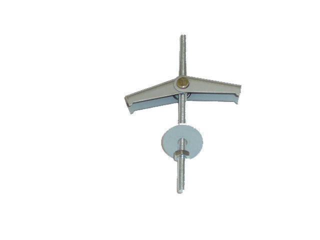

      Нещо от този род?
      Натиснете снимката за да я уголемите  Име:1547634279__.jpg Прегледи:0 Размер:10.5 КБ ID:6683465

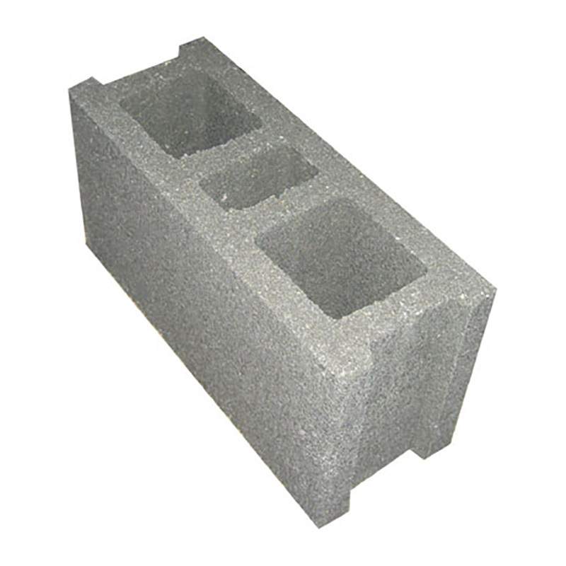

          Ако визираш бетонните блокчета ,незнам стените им да са по дебели от 3 см.Тези от първата снимка металните са много здрави ,изтеглят се със специални клещи ,за гипскартон са ,има ги за около 25 мм двоен картон,ако станат,по здрави от тях няма да намериш.Пък ако си прав че стената е 50 мм.всеки дюбел за тухла ще ти свърши работа,фишер са добър вариант,харесвам ги.

          Натиснете снимката за да я уголемите  Име:1103110014-15-tuhla-beton.jpg Прегледи:0 Размер:92.6 КБ ID:6683582

            Не съм мерил дебелината, явно ще трябва да я измеря. Това на снимката в първия пост го водят метален дюбел, най-дългите които намерих са 65мм.. С химии не ми се занимава.

            Те и металните не са съвсем евтини.Премири първо,това ще даде отговор на повечето въпроси.Тези металните трябва да са максимално близки до дебелината на преградата за която са
            дадени.

                  Нещата за гипсокартон някак не ги виждам да сработят - гипсокартона е 10мм дебел.
                Дюбел за кухини. По складовете им викат "пеперуда". Обаче са 20 модела, всеки в 20 размера и трябва да уточниш на място какво ще ти свърши работа.

                    Обекта е новия ми гараж който обзавеждам малко по малко. В един гараж има много неща за монтиране към стена, а стените са от бетонни блокчета. Днес не можах да стигна до гаража, че излязоха други по-сериозни проблеми, но утре ще отида да се опитам поне ориентировъчно да измеря дебелината на стената на блокчетата. С една подгъната тел в дупка ще си покажат колко са дебели.
                    Ако са 30мм. с разните неща за гипсокартон трябва да стане. За по-дребните неща - нормални дюбели на Фишер както съветват колегите по-горе.
