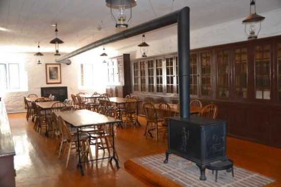

    За две печки твърдо гориво в един комин, желателно е да:
    ...има груба сметка дали коминът като размер може да осигури достатъчно тяга
    ...се чисти коминът доста по-начесто
    ...имаш детектор за CO
    ...не се отварят вратичките на двете печки едновременно
    При дълга хоризонтална тръба се образуват повече сажди в комина (риск от пожар). Изолацията помага.

    Единственият проблем, който може да се появи е ако кюнците хоризонтално минават през неотопляемо помещение, ще правят гаден конденз и ще капе гняс от тях по пода.
    Решение има: термоустойчив силикон за камини и топлоизолация.

    Принципно няма проблем,ако работи с една. Не е добре отворите да са един срещу друг (мин30-40см разл във вертикал). Или поне докато едната тръгне добре, другата да е затворена. Добре е мин. хориз участък, даже ако позволява и лек наклон. Зависи все пак от сечение и височина на комина, вид печки.
    Разликата във вертикала ще е метър и половина.
    Реално едната печка е точно на комина.
    Към същия искам да вържа още една, хоризонтала ще дойде примерно пет метра.
