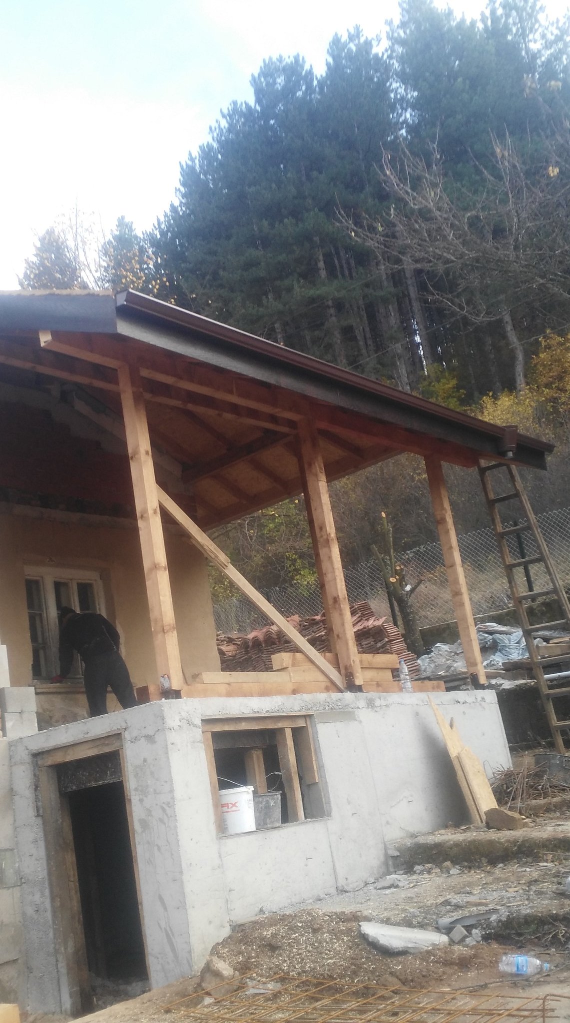

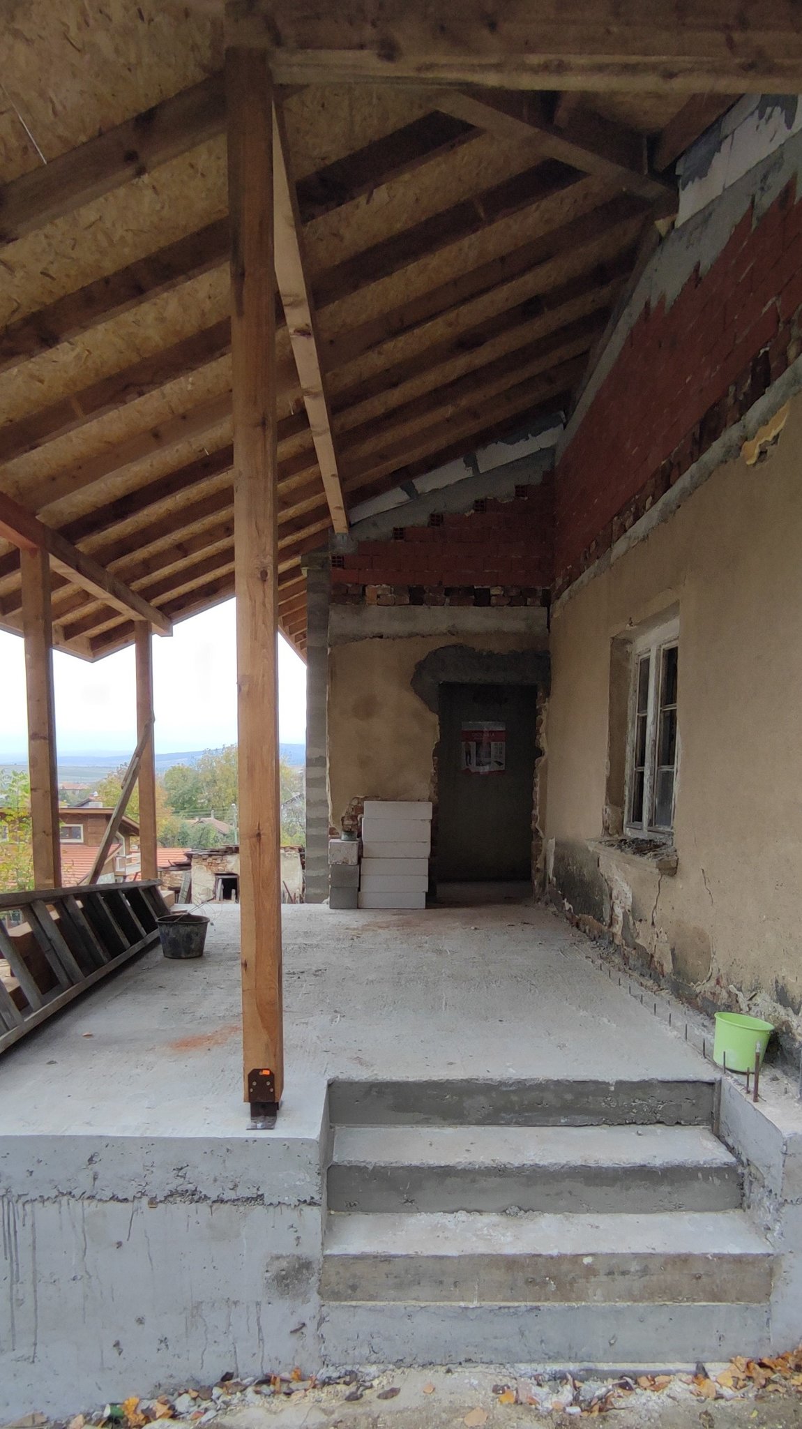

    • 7 години след последното мнение и 13 от началото, пак опрях до вътрешна изолация. Помещението е изцяло от бетон, направо бункер, и по обективни причини височината на тавана е 195см. затова ми трябва най-тънката възможна, но ефективна вътрешна изолация. Помещението ще е складоработилница, къщата е в гората.
      Външна изолация засега не е на дневен ред, а отгоре ще бъде открита веранда.
      Спрял съм се на Депрон, попрехвърлих темата и не го срещнах, та питането с днешна дата е" някой слагал ли е такава ?

        Отстрани да, но както написах по-долу основният проблем в момента ми е конденза по тавана, т.е. точно от пода на верандата, сега вали на едри капки вътре защото топлия въздух от съседното мазе отива на ледената бетонна плоча. То сега и нищо не мога да направя, трябва да изсъхне за да може да се залепи каквото и да избера

          Да, целта е тази, да се стопля по-бързо и най-вече да се опитам да огранича достъпа на топлия въздух от мазето /то е съседно на бункера/ в което температурата не пада под 5 гр. до студената бетонна плоча, че от тавана направо вали на едри капки
