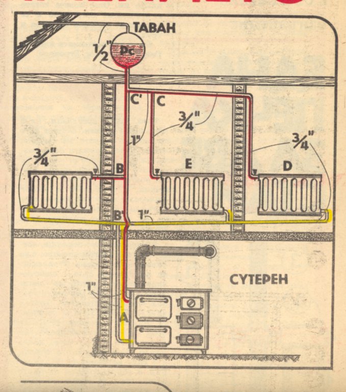

    • #62
      От: Камина с водна риза - схеми,цени и направа.
      Моята схема е точно както илюстрираната в поста на колегата по-горе.
      Два радиатора горе. По един за всяка стая
      Едната стаичка е около 8-9 квадрата, а другата около 16. На височина 2,30.
      Айде, евентуално и едно малко радиаторче да топли коридорчето...
      За захранването, казах че не ми се занимава с помпи, ЮПС-и и чудесии.
      Гравитачно ще е .

      • #63
        Първоначално публикуван от slatanic Преглед на мнение
        Я кажи за разликите в отворената и затворена системи и разпределението на топлината,че ми стана интересно.
        Ами не съм ги правил, аз лично, не съм и много навътре, но разликата от преди и сега е огромна Преди нямаше бойлер и беше по-студено, била е нормална температура, но сега е доста по-висока, сега с 2 бойлера, е баня, дето се казва, вярно, че сега печката е с по-голяма сила...
        Ами отворената система е с разширителен съд, който се слага, възможно най-горе, следиш дали има вода и доливаш, пък сега е вързана директно ,към водопровода с един кран, отваряш крана и на най-горната точка, в нашия случай бойлер, е направен въздушен клапан за обезвъздушаване, има го и на 2та бойлера и водата се върти в затворен кръговрат, постоянно една и съща Отваряш крана пълни се, де, що има, после минаваш пак по радиаторите да обезвъздушиш, там където е останало малко въздух и сте готови
        Пак казвам, не съм им толкова веж, но като гледам инсталацията е такава

              • #67
                Гравитачно ще е .
                [ATTACH=CONFIG]668003[/ATTACH]
                П.С. Бойлер засега не е предвиден, щото вода няма.
                В бъдеще евентуално ще се мисли...
                Разширителния съд се връзва на входа към камината, т.е. на "студената вода".
                • #68
                  В къщи съм с 24кв. котел,елементарна отворена система,работи 15 г. без проблеми с алуминиева вложка-направи си я от 20мм.Системата е от 8 точки + бойлер 80 литра ,но ще взимам 140л. с 2 серпентини ,едната е за панелен колектор.Всичко е просто ,котел изход 2м.метална 1цол тръба ,завършваща с колектор разпределител на всеки изход качествен кран,като на изхода от камината веднага предпазен клапан за слънчеви системи /деянат на по-висока течпература/ ,груб филтър помпа циркулационна за 11метра Вило/на топлата качваща вода ,за проба по немска система за първа година,те слагат на качващата и реших да пробвам и съм по-доволен/ ,следват всички топлинни точки ,успоредно свързани на горен етаж ,като от всяка точка надолу към котела минимален наклон за да си работи без помпа ,досега няма проблеми,разширител на тавана ,вързан първа точка от разпределитела на качващата вода,обратен път нищо особенно,към котела отново 2м.метална тръба 1 цол започва отново с разпределител /колектор/
                  от всички точки отново с кранове1крановете оскъпяват ,но вършат работа ,сложил съм навсякъде и няма проблеми дори да се наложат ремонти ,се източва само ,авариралата точка и всичко става за нула време.Пълнене на системата,входа на връщащата вода към котела е с тетка ,директно захранена от водопровода с алуминиева вложка с два крана единия при камината ,единия при водопровода/осигурителен/,през тая вложка пълня за 15 минути и през същата изтакам за малко повече,оставил съм я по дълга накрая и изтака директно в канал.Радиаторите са ми панелни ,от новите и съм дтрашно доволен,за мене са по-добри от алуминиевите които съм монтирал на познати и по обекти,в момента съм до единия контактния търмометър показва42 градуса ,а на радиатора не можеш да се подпреш отгоре топлият въздух излиза като от калорифер,при алуминиевите ,този ефект го няма и изтиват много бързо.Затворените системи под налягане са препоръчителни за големи парни инсталации с автоматично допълване на вода или пропилен гликол ,но от пълначка-резервоар с монтирана на него нагнетателна помпа!Домашното парно ,от гореспоменатата система го изпълних абсолютно сам за 3дни от нула и на 4ден проби,децата и жена ми отидоха на ексурзия от даскалото за 3 дни и си вандалствах на воля с минимални поражения и леки въстановителни дейности.Всички тръби са с външен монтаж и скоби пре50см.!На някой ако нещо от това му свърши работа ,пожелавам успех!
                  • #69
                    Два радиатора горе. По един за всяка стая...
                    Миналата година на Нови Искър есента гледах подобно изпълнение на виличката на Коце-то от Нови Искър. На първия етаж някакво правено котле, предполагам, че е отворена система, няма помпа ( щото няма и захранване ). Евентуално можеш да го потърсиш за консултация...

                    • #70
