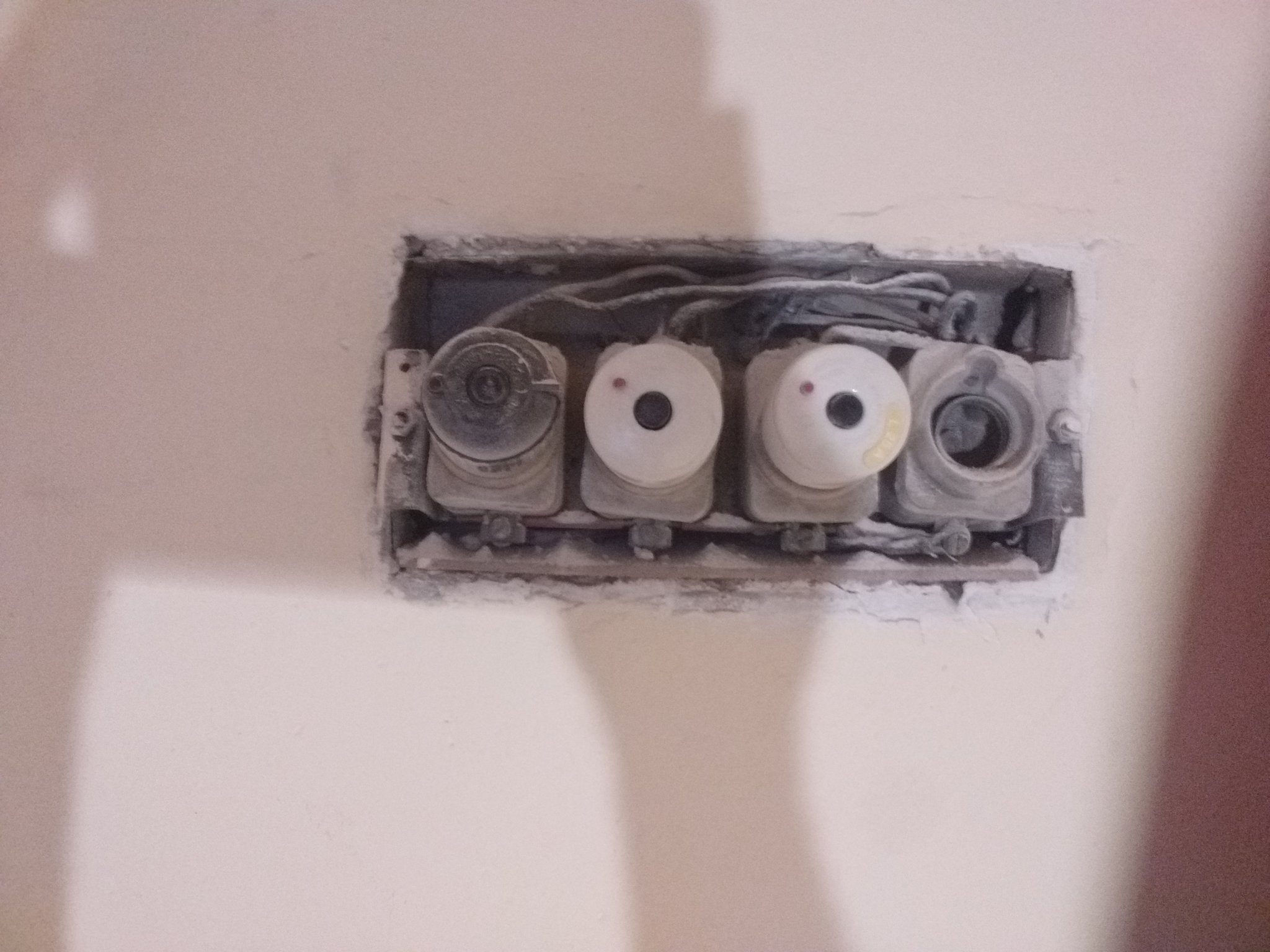

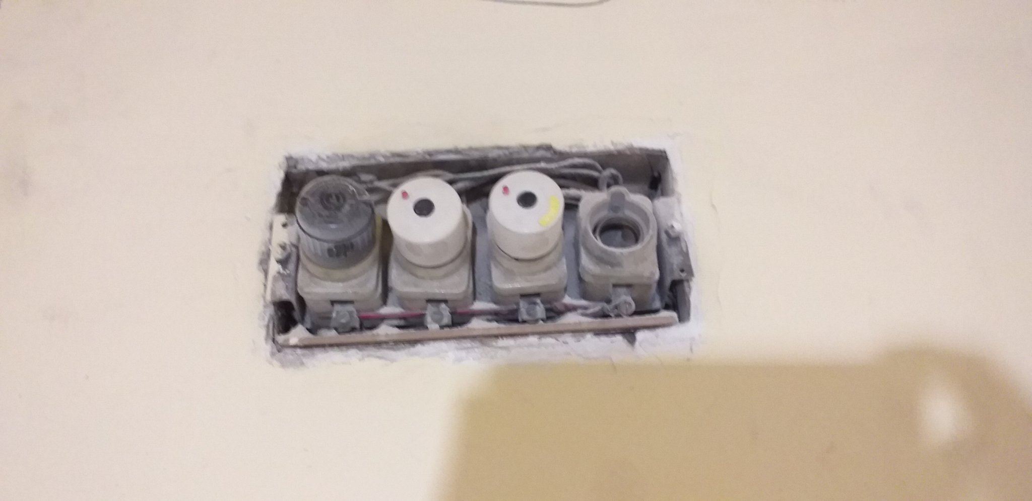

    Искам да сменя тази кутия:

              Не е сложно ,бележи си фазите ,ако искаш и другите кабели и действай!Без да забравяш да спреш тока и да направиш проверка с мултицет,че при стари инсталации се появява нещо и на нулата ,което свети на фазомер!Мултицет задължително!С огън и ток майтап няма!

                  Не използвайте мултицет,само и единствено фазомер,един безконтактен и един контактен, мултицет няма работа тук,дори е вреден.Работата е за около 3-4 часа.Ако първия го играе главен,слагаш 40А на негово място Шнайдер с черния палец,другите 25 А и на осветлението 6 или 10 А
                  Табло за вграждане легранд,стоят много симпатично с прозрачен капак.Основното е докато къртите за новото табло,да има ток,ние къртим на батерии и това не ни пречи.Ако основата е рехава отзад,вместо гипс ,може да ползвате полиуретанови пяна вместо гипс,държи като бетон.

                    )) 10х. Всичко до сега е полезно. Новата кутия е доста по-тясна, почти толкова висока. Къртенето ще е сантиметър.
                    Нагоре. Със сигурност проверено няма кабели, щото преди 3 дена вкопавах канал за нет и тв. ))) 5 см. над сниманото.... Изглежда е носеща стена, хубав плътен бИтон. Сичкото ще е наред, днес до края на деня.
                    Сега няма главен предпазител. Взел съм 32 шнайдер с оранжев палец. + 25 16 16. Имам и още един два някъде... ще ги изровя и ще видя. ))

                      Така се прави по принцип ако товара който ще теглиш не е на границите на изключване на главния при електромера . При мен долу в таблото при електромерите са 63 амперови на етажните табла съм сложил главни 50 ампера .

                      По принцип - знам. Това с40 го гръмнах два пъти онзи ден, докато си копах каналите... На едно и също място, и е възстановено. С мост. Тъп съм, знам го много добре. При новото с40... може би ще оставя старата схема с трите без главен... 32А и долу 40? Низнам... По скоро ще си запазя ключ от таблото с електромерите....

                      По принцип при табло с новите автоматични предпазители при проблем пада този на веригата в който има проблем . При старите стопяеми един господ знае кое ще изгори първо предпазителя или кабела . Като ще го правиш сложи му и една ДТЗ .

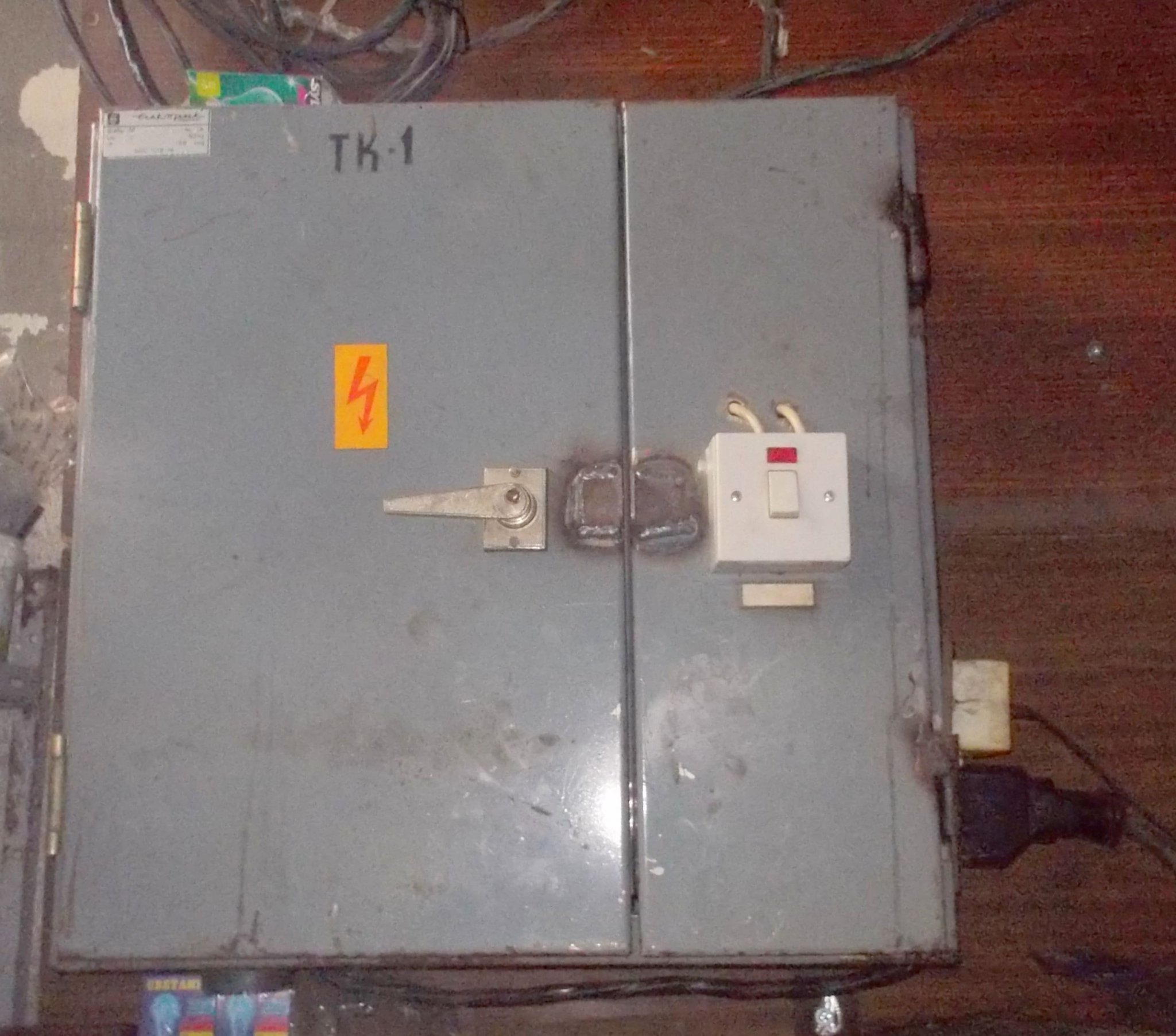

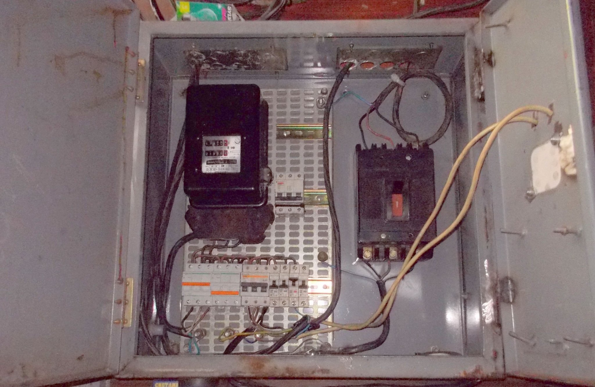

                          Майсторите ли намамваш с това ястие ? Слаба е стръвтта . Сложи още тавичка с пържоли и дамаджанка ракийка Те това ми е последното силово табло което го правих за работилницата . Натиснете снимката за да я уголемите  Име:image_892654.jpg Прегледи:3 Размер:376.3 КБ ID:6539899Натиснете снимката за да я уголемите  Име:DSCN1226.jpg Прегледи:0 Размер:398.7 КБ ID:6539900

                            УЖАС! Ужасен ужас!
                            За какво я показваш тази недоделка?
                            Освен, че е грозилище е и доста опасно.
                            Или споделяш как не трябва да се прави?

                            Пенчо, това табло за работилницата си е идеал Петрофф, и брат му Коффти. Освен колегата сек1, или друг майстор, няма кой да пипа в това табло. Електромера вероятно е контролен.
                            Вярно, че може да се направи много по-добре, но най-вероятно е правено без да иска и на тъмнУ ;-)

                            Кое му е опасното ? Естетически вид не гоня . Електромера е контролен да знам колко горе долу ми харчат машините . Таблото и машините са заземени и освен мен друг не пипа по него . Правил съм го с наличните по шкафовете материали дето съм събирал през годините .
