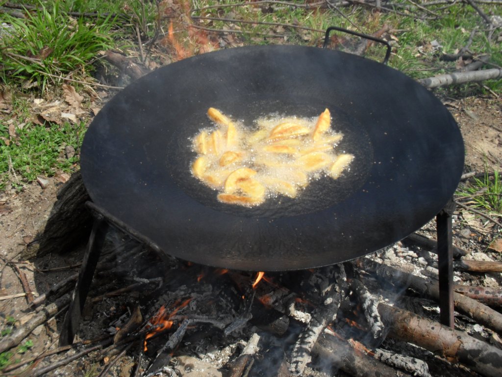

    Когато видях Това чудо останах изумен. Бяха го кръстили Таландар.Така си му викам и аз.Тази неделя си направих ме разходка до Индипасха и после......Я най добре вижте сами.

    Това е по-функционално от барбекю,печелиш тиган и скара,губиш само дъха на дървени въглища,ама не мъкнеш и тях.
    Щели да отслабват,мхм,ще...

      За около час се приготвиха много неща само със 1л олио.
      2.5кг Картофки-пикантни
      Зеленчука и гъбите около 3кг невидях точно колко взехме.

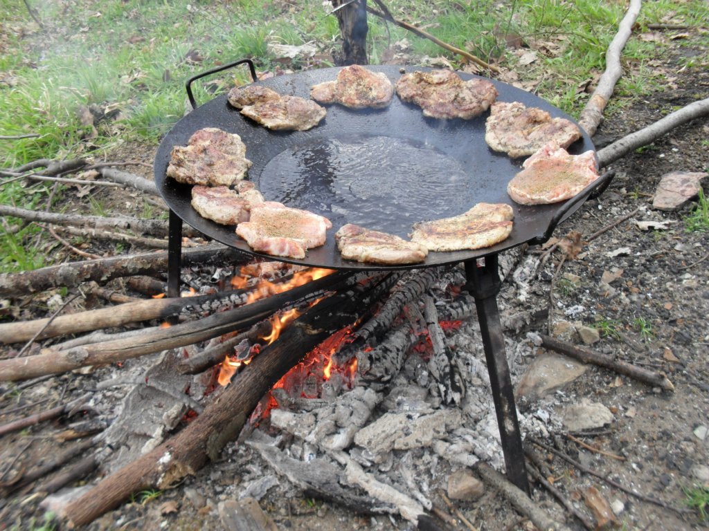

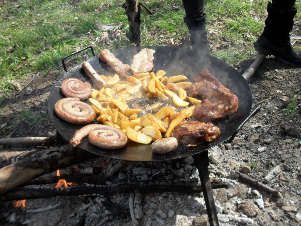

      Пържолки и месо на хапки сатленки кюфтенца кебапче сланинка луканка. Много народ се нахрани.
      Дамата от дясно мина на диета. Тази седмица ще чакаме резултат.

              Това е САЧ,колега.
              САЧ от дискова брана.
              моментално ще си произведа едно таквоз нещо.И-който иска,и на него мога да произведа.Такъв ни е района-сачове много ,брани не останаха...
              Изкарали сте си перфектно-да сте живи и здрави,да ни радвате с още снимки!

                  Аз бях приготвил един такъв точно за тази цел,но под давление на политиката преди 5-6 години го направих на това от снимката-виси отляво...
                  Но скоро ходих до вторичните на един приятел и наистина видях много сачове.Не е проблем да сглобя една такава джилязна чиния за огън.Вкуса сигурно е уникален?
                  Който си прави такова,да знае-с флекса и една телена четка с яки стоманени косъмчета,здраво търкане!После,аз лично мажа със Солна киселина/продава се по железариите/,после пак търкане с флекса с диск със шкурка-до блясък.И после-хууубаво да обгори на огъня-до червено ако трябва.Чак накрая-мажа с пушена сланина,лук,пушена сланина,лук...докът ми хареса.
                  Сачът,по принцип има една квадратна дупка в средата-около 3/3 см.Тя се запълва с парче ламарина или шина откъм гърба-заварява се плътно,да не прокапва олиото.След туй три крачета от винкел и готово.

                    Целият уред се събира в чувал, защото крачетата са сгъваеми и са олтереин.Може да се регулира разликата в терена като сгънеш някое краче повече за да стои течността в центъра.Почистването Мещера го описа така ,че да го ползваш само в къщи.Силно нагряване,четка олио и парцал, докато последния излезе чист.Времетраене -3 минути.Лук, в случай, че след рибата искаш на секундата да вкараш друго да се готви, а иначе отпада.Пържи ,пече, вари,задушава с допълнитилен съд,фламбира , ама е опасничко.Има и опция за поддържане на храната топла с решетка закрепена в единия край над олиото. Добре ,че Вальо ме накара да се върна да го вземем, иначе цялата тая група щеше да обядва вечерта........Айтоската група да не дъвчи още ,че мълчи...?
