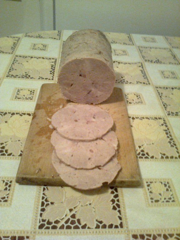

            Дойде и моя ред да се похваля с първо производство на шунка. Получи се добре на външен вид и вкус, сутринта я извадих и веднага я почнахме за закуска.Натиснете снимката за да я уголемите
ID:5676715Натиснете снимката за да я уголемите

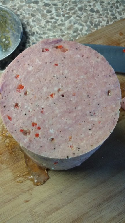

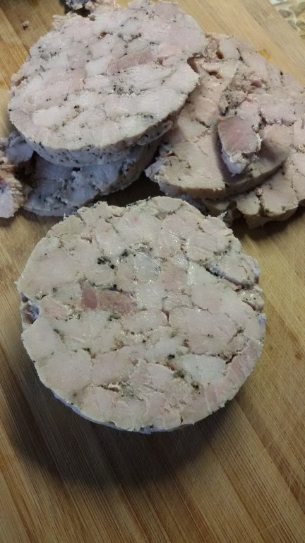

                      Вече мога да покажа резултатите:
                      Опит 1 - цели парчета месо, желатин
                      Резултат - на вкус добре, разпада се, обърках градусите

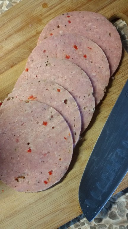

                      Опит 2 - финно смляно 50/50 телешко и свинско, червена чушка
                      Резултат - уникален! Нещо средно между мортадела и хамбурски.
                      Варене 100 минути, до 72 градуса в средата. Месо 1 кг, вода 100 мл. 1/3 от месото на блендера с водата.
                      Много съм доволен!

                          Дай пълната рецепта от опит 2
                          • От: Домашна шунка
                            500 гр мляно телешко
                            500 гр мляно свинско
                            2 ч.л. сол
                            малко черен пипер
                            малко млян кимион
                            червена чушка на ситни кубчета
                            Цялата кайма я минах през ситната решетка на месомелачката. 1/3 от нея + 100 мл вода на блендера, докато стане каша.
                            Водата загрята до 85, после на 80 градуса. 100 минути "варене" докато термометъра покаже 72 градуса вътрешна температура.
                            Следва охлаждане в студена вода и една нощ в хладилника.
                            0885600006 - Чичо Коце
