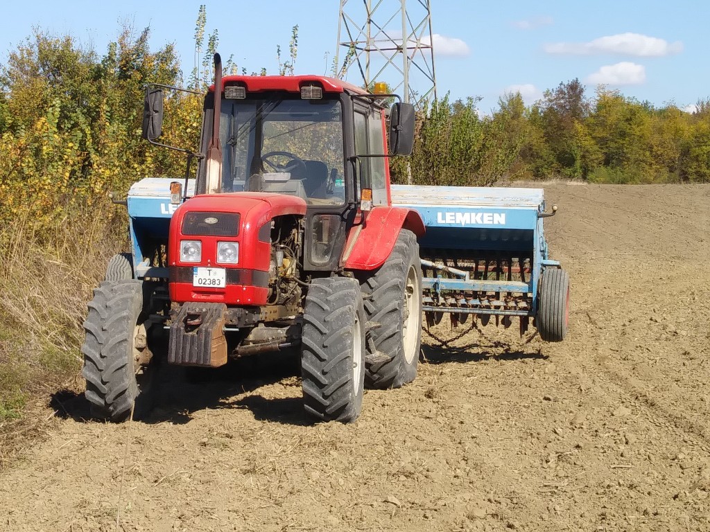

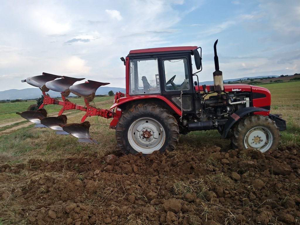

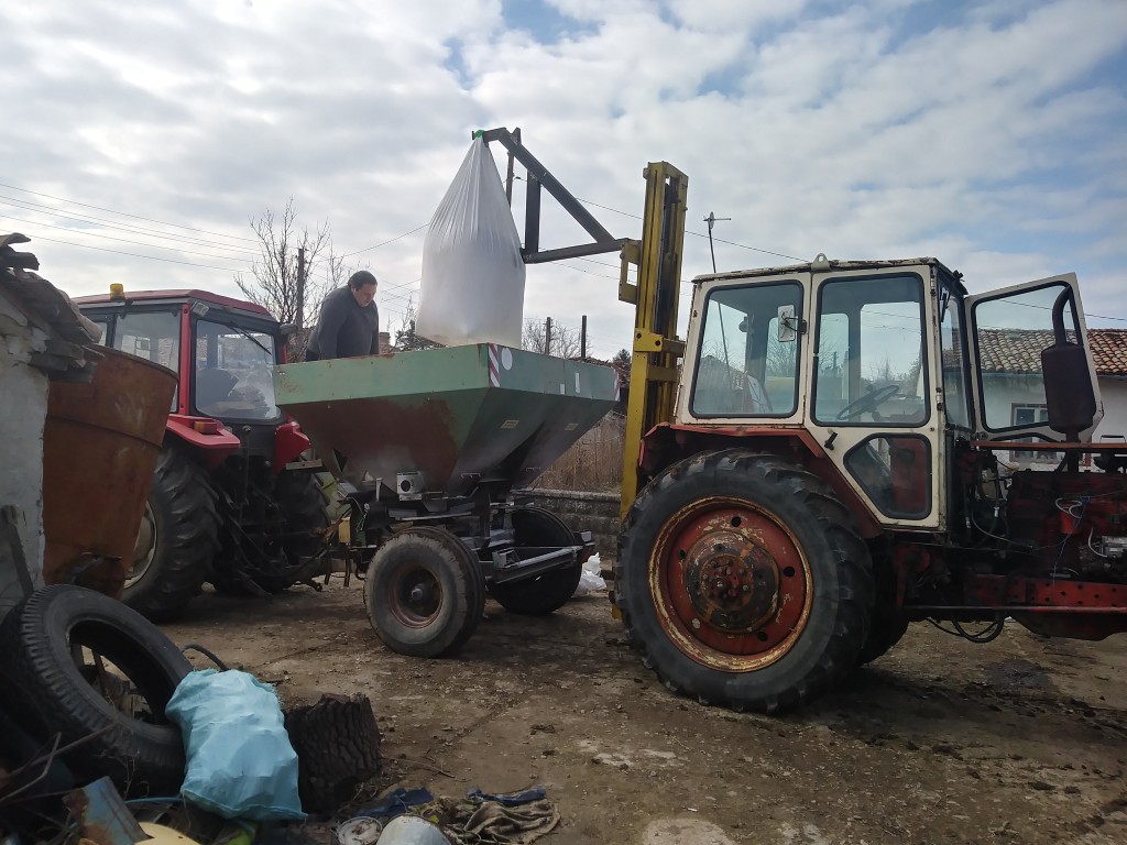

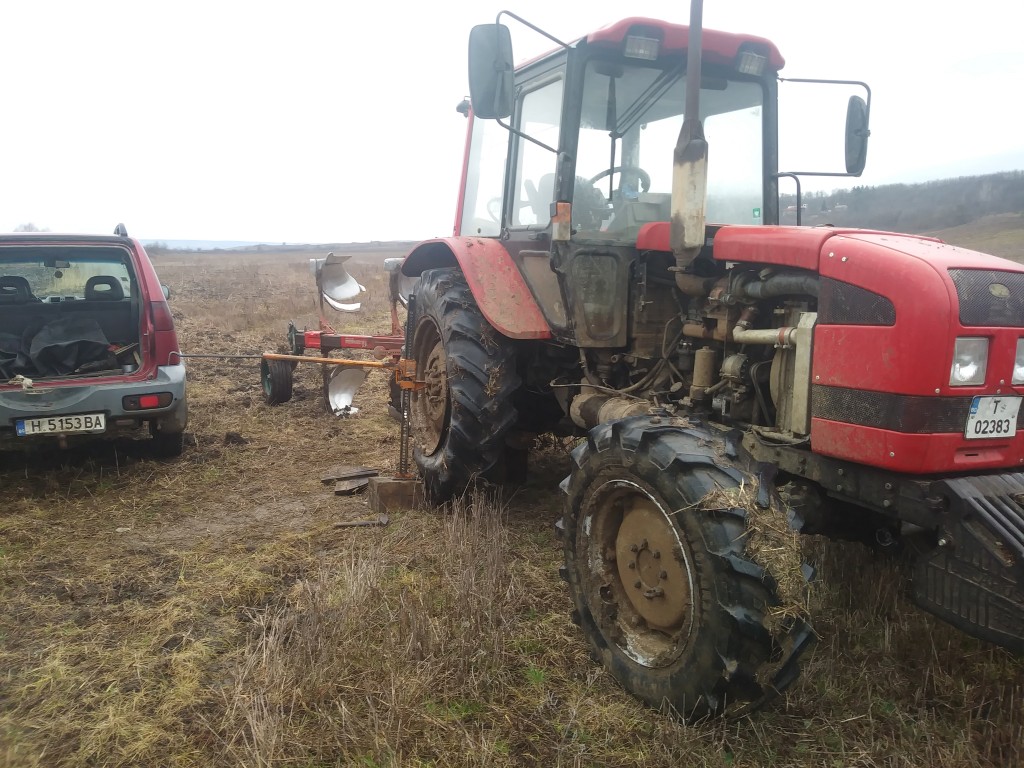

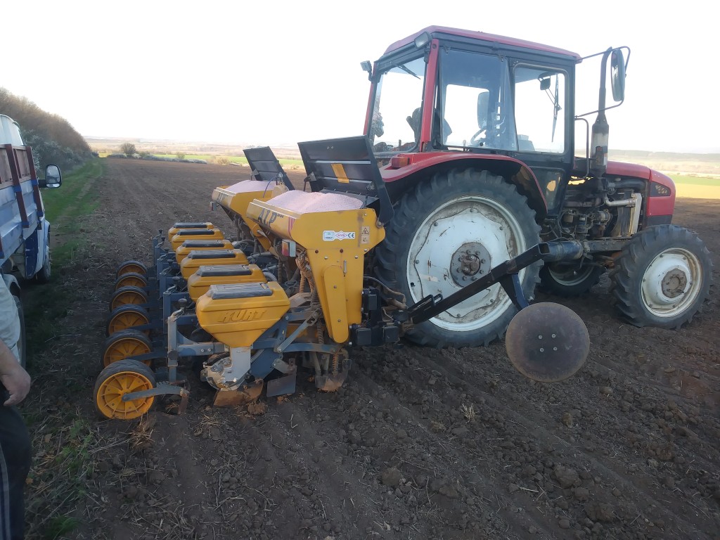

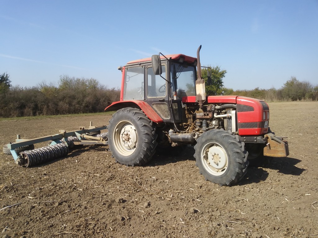

    Ето и малко снимки на "новия" трактор с някои от машините към него:

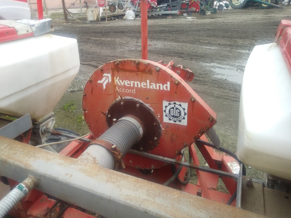

    Тази пролет сея с КУРТ-а от снимката, но за догодина ще съм с квернеланда, от другата снимка. Според човека от който вземам техниката-квернеланда е много по-прецизна сеялка, и макар и стара-сее по-добре от курта който е почти нов.

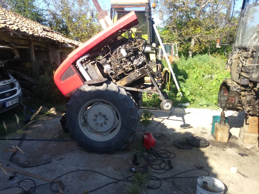

          Честито ти техника.При разцепването нарочно ли му заби муцуната, или стана инцидент?Иначе като машина не е твърде лошо, доста по-комфортно е от болгарите и юмзтата, поне по мои впечатления.Лошото е че за пореден път са се опитали да направят с пръдня боя.Цялата работа е МТЗ80 на анаболи и като се понапъне си личи, корита се цепят, надлъжните греди и т.н. но все повечето са поправими неща.
            От: Земеделските терзания на Кольо
            Муцуната му се заби сама. Доста ми се дръпна фъшкията като тръгна да се накланя напред. Опитах се да го спра, ама...
            А го цепих за смяна на съединител. Разсипал се централния лагер(дето се набива в коляновия вал), и съчмите застават между единия феродов диск и маховика. И през съчмата се предава всичкия въртящ момент, и въпреки нартиснатия педал на съединителя-трактора не спира. Няколко пъти се наложи да го гася за спра.
            Това беше и първия ремонт по "новия" трактор.

                            Има доста изменения, но двигателя и корпусните детайли назад от него са идентични.Двигателя на този до колкото го виждам от снимката е стария д240 с турбина и въздушен охладител.Форсиран е от 80 до 105 коня, в атмосферната си версия е прекрасен двигател, много опростен, икономичен и неубиваем, турбинираната версия не съм я карал достатъчно, но по наблюдения от тези на колегите не създава някакви различни ядове от нормалните за руската техника, теч от тук, теч от там.
                            Иначе разлика има от земята до небето.Аз го сравнявам с МТЗ80 и ТК80 от които произлиза.Спирачките са по-добри,стартера е с редуктор, скоростите са синхронизирани, управлението е пълна хидравлика, двойното предаване няма нищо общо с първоначалната недомислица, ГНП-то е различно, буталата са ковани, навеса е усилен, вътре условията са направо човешки в сравнение с по-старите машини.По двигателя всички филтри вече са на елемент и директно се сменят.Лошото е че коритото му е мислено за трактор 80кс и си е адекватно за него, макар че и там се случва да се счупи.А при тези е ползвано наготово при положение че предния мост е в доста по-тежък, тежестите му са повече от на старите модели.На надлъжните греди са сложени две планки за подсилка заводски,за да не се цепят те, а като се юнашки се разцепва картера на съединителя и ремонта никак не е лек.Съединителя като го гледам от снимката също е подобрен спрямо моя, но пак си е с палци.

                              Този трактор се явява развитие на старите МТЗ 80(у нас сглобяваха същия трактор, но с име Болгар), но с доста допълнения доработки и модернизации. Блока на двигателя е същия, бутало-цилиндрова група и тя, доколкото знам и чугунената отливка(коритото на скоростите му казваме) е същата, като има допълнена още една-допълнителен редуктор към скоростите. Абе ползват каквото могат от старото, и добавят каквото там е нужно за да стане по-нов модел трактор.
                              Хубаво измислено, ама много, много калпаво изпълнено.

                              Торенето е проста операция, но никак не е просто да се определи какъв и колко тор, и кога трябва да се тори.
                              Сега със сеитбата слагам комбиниран тор, който сеялката посредством апликатор, който вкарва тора непосредствено до реда. Другия начин е да се разпръсне равномерно по цялата площ, но на мен повече ми харесва да го вкарвам близо до растенията. Защото разстоянието между редовете е 70 см, и тора който попадне в мееждуредието надали ще се усвои. А като е до реда...
                              Това за торене на окопни култури-предимно царевица и слънчоглед. Те са на редове през 70 см.
                              За житата редовете са на 5-8 см, и се води култура със слята повърхност. При тях тора се разпръсква с центробежна торачка, по цяката площ. Тори се веднъж с комбиниран тор преди сеитбата, и после два или три пъти през пролетта.
                              Обаче, ако няма влага в почвата-тора не се разтваря и да влезе в земята, а просто се изпарява от топлината. И освен,ч е хвърляш тора, хвърляш и парите на вятъра.
