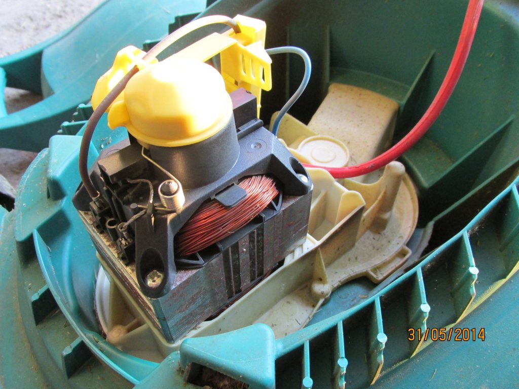

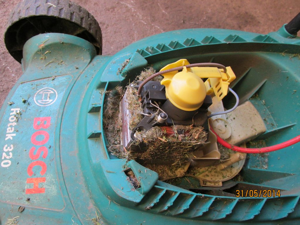

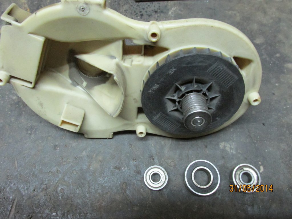

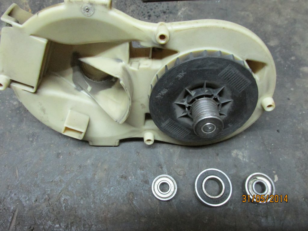

                              Захванах и моя Бош разглобих го какво да видя яко сенце продухах го извадих 3 лагера четвъртия нещо ме затрудни и ще му мисля някаква сгода да го извадя.Скобите които имам не могат да хванат шайбата но както и да е.Лагерите могат да карат още,зле са двата лагера на ремъка-логично там има повечко зор.Притеснява ме друго тази перка за олаждане зад шайбата която не съм свалил превърта.Като извадя шайбата ще огледам но все си мисля че не редно.Така и така съм я разхвърлял ще и взема нови лагери.Натиснете снимката за да я уголемите

                                Интересно, и моя Викинг беше събрал долу - горе толкова сенце за около година работа, кося 1200 кв.м. на седмица.За сравнение стария ми Партнер го отворих за първи път на 10-ата година и почти нищо не беше събрал.Я запознантите да кажат, да не би да са умишлено конструирани така новите модели.Аз не разбирам много от техника, но това сенце със сигурност пречи, я на охлаждането, я на нещо друго.
