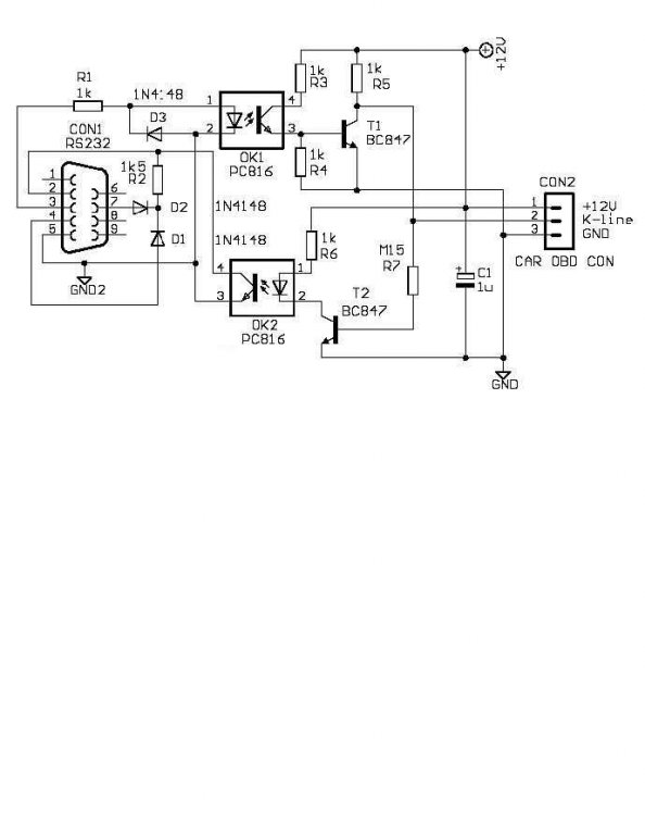

                        На този сайт може да се видят детайли по диагностиката http://www.lbm.lt/vp44.htm . Схема на К-line адаптор:
Име:K-line adaptor.jpg
