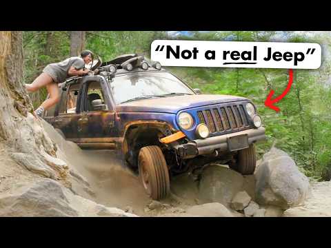

    Минаване на "Rubicon Trail" в стоков вид със шосейни гуми ... и с помощ от приятел чат-пат

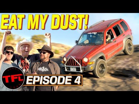

    Cheap Jeep Series в пустинята Моаб:

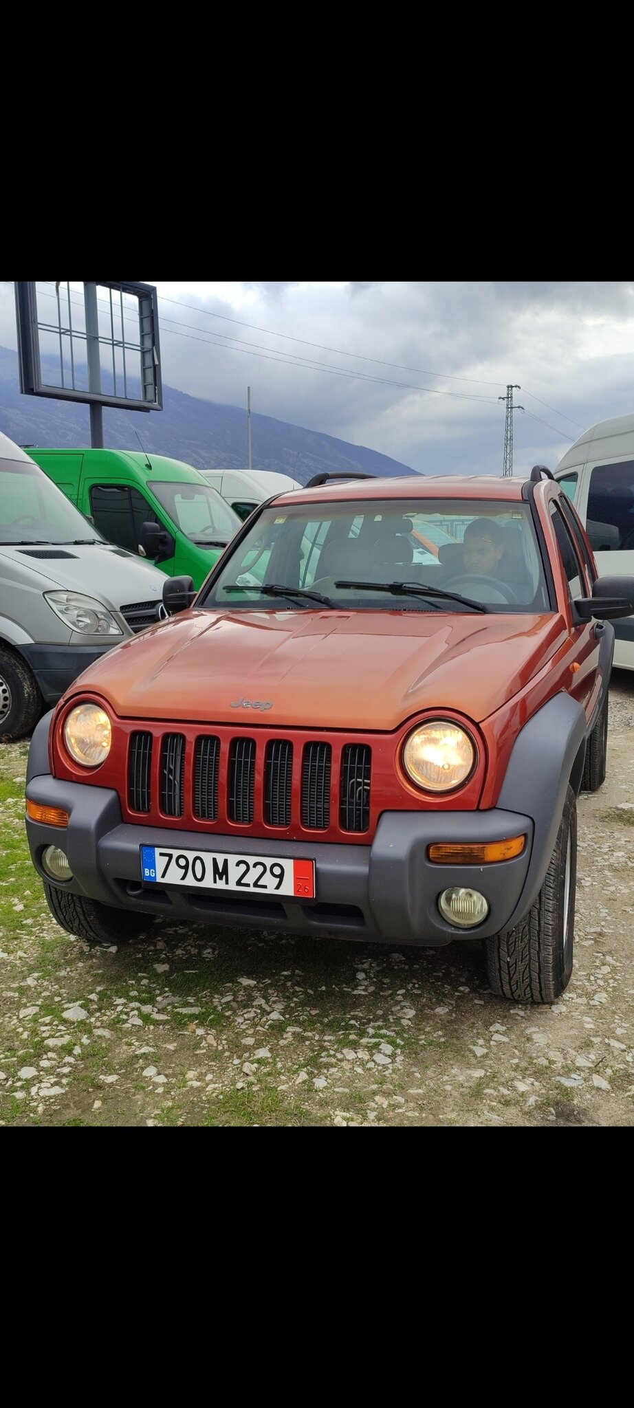

                        Ванка,от миналата година това е в автопарка ни...от Гърция....отдолу му стоят хартиените лепенки по карданите и носачите 3.7 бензин ...Аз много го харесвам ....според мен е един от най красивите ....ама това е друга тема...малко го счупихме....по точно се счупи при нас....вече е готов ...ако искаш звънкай

                          Тоя е същия, магазинско състояние. На фона и на най-вката тойота от Германия, просто няма база за сравнение, ни като километраж, ни като купе. За италиански дизели (щото от там бензинов джип е почти мисия невъзможна) също са като преживели война.
                        Само да ти разкажа ....изключително доволен от машината,както сам отбеляза ,няма точка ръжда,дойде със 4 чисто нови гуми континентал,нови дискове нови накладки.....колата приказка
                        Още при пробата, имаше едно леко почукване,едва доловимо....даже по скоро внушение.....верига...може би....
                        След няколко месеца,реших да измия мотора...и това беше смъртна присъда.
                        Задавих го ....изсуших свещите....запалих го със страшно чукане в мотора
                        Дядо Владо е в течение до някъде
                        Аз упорит...чука не чука,ще го вкарам в релси,добре че по едно време надделя здравия разум
                        ..не го познавам тоя мотор...бил елементарен
                        Да ама...по същото време имах две коли за смяна на двигатели и един трактор на който сложих чисто нов мотор....реших че ще ходи в сервиз и няма аз да се занимавам с него.
                        Диагнозата беше счупен клапан,буталото на парчета,биела крива ,глава тоталка
                        Та мотора е разглобен,измит във вана ултразвук и т.н
                        Нови бутала,нови сегменти,нова глава нови гарнитури,вериги, обтегачи.....но пък купето е като от магазина,няма точица никъде....та внимавай
                        Вероятно е прегряван,спукано легло на клапан....
                        Като го задавих...при опитите за палене (въртене) леглото пада ,чупи клапана и там увлича всичко
                        По блока имаше само лека драскотина за щастие,иначе ако блока бе надран ,отиваше другаде.....
                        За парите не питай....влезе в сервиза в лева, излезе в евро ....мислих да купя чисто нов трактор.....ее...имаме си чероки за малко повече пари на нов трактор.....отиде ми трактора......ама пари се печелят....
                        Ще си карам стария трактор,добре че успях на него,да сложа чисто нов мотор...та ще изкара няколко години....скоростите му се предават полека лека на трактора имам в предвид....

                          Анатолий, благодаря за изчерпателния разказ. Това е проблем при тия коли, особено преди фейса - падат легла на клапаните, духа гарнитури при прегряване. Ама то това важи за 90% от шестаците в тия години, а за по-новите може би за 110% от ДВГ изобщо .
                          Днес съм уговорил да го закарат в доверен сервиз за обстоен преглед. Колата се кара постоянно и се надявам да няма скрити дефекти.
                          Но и аз съм на твоето мнение, че в крайна сметка купуваш купе, всичко останало е карантия и се подменя по един или друг начн за едни или други пари.
                          За тия Уазки оттам водата има всичко на сносни пари, при това че вече и с доставката не е акто едно време - 10тина дни и са тука, не се занимаваш с митници и тнт.
                          Ако трябва да съм честен, с 2-3" лиф, изнесени джанти и малко други визуални доработки, на мен също ми допада като визия. И някак си се отличава, не е стандартната "овца" от стадото.
                          А като динамика на мотора доволен ли си ?

                          На това купе,мотора дърпа много добре....Човека който прави джийп основно ,кара вранглер с две турбини надут на 400 коня...и каза че черокито почти върви колкото вранглера......цитирам него ..не съм му карал вранглера,но бил тежък
