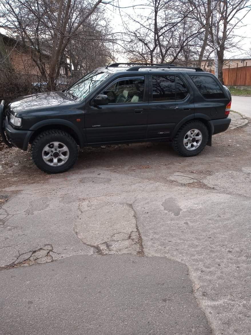

      • Колеги, джипката е вече моя.
        Реално е 1999 год. с мотор 6VD 204 k.с. с ГИ.
        Да ми е честита.
        • Честито! ​​​​​​
          Дай някоя снимка..
          Който търси , намира !
          • Това е.
