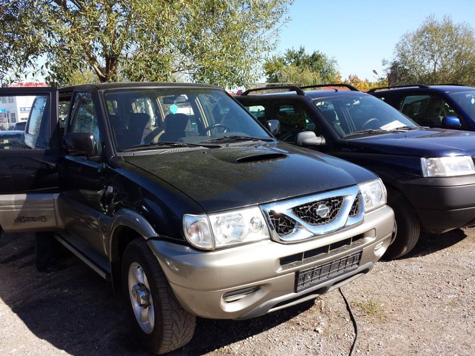

    Колеги здравейте. Да се похваля малко. Пак станах собственик на Терано, но 2000 г. 2.7 тди. Всичко си е окей по джипа, италянски е
    Обаче незнам защо но ми дървжи 1000 оборота на място а работи като на нормални 750, няма да пуши дори и над 3000 оборота. Губи ми термометъра, часовника и дневния километраж, а и скоростомера не отчита. Само това е проблема, и дано няма други де. Някакви идеи дали е проблема това особенно с оборотите? Мисля, че ако е сваляно таблото (99%) нещо не е закачено, защото понякога си работи часовник и термометър. Поздрави

      Проблема е в таблото с уредите. Оправията е... най-често смяната му с друго. Типичен проблем е на теранотата след 2000г. Даже е имало кампания по замяна някога.
        Благодаря за инфото. Разликата с 2.7 TD е огромна Поздрави!

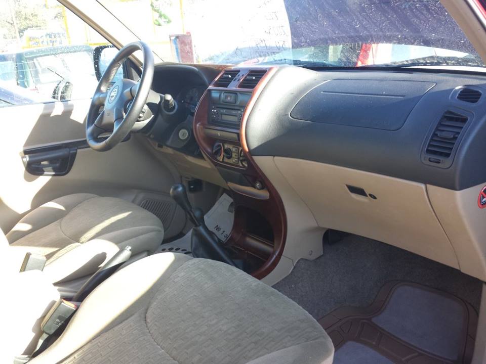

              Проблема с таблото може да се реши,но..за съжаление може и да се наложи смяна на таблото с друго.Най-добре е да го погледне нюкой,който разбира от електроника,да проследи тоците и веригите,да замери и да се види къде аджаба е проблемното място!
              Тераното поне на снимки изглежда добре.Не знам дали са сваляли таблото/в смисъл,че може да е прецакано и без да е сваляно/,но...има нещо странно.Тапицериите на вратите /поне на предните/ са от Терано след 2002г. ,а ти казваш ,че твоето е 2000...

                  Страдат си тия машини от таблата. Мога да потвърдя за същите проблеми на абсолютно същото Терано. Собственика носи таблото в някакъв телевизионен сервиз в Асеновград. Занесъл някакъв телевизор и видял, че момчето оправя и автомобилни табла. Та свалил таблото, онзи му презапоил спойките. После собственика каза, че повечето проблеми се оправили. Остана само едно шантаво тракане на стрелките. Както си стои загасена колата без контакт, и започват да подскачат стрелките на оборотомера и километража.
                  А джипа беше купен и докаран лично от собственика. От първа ръка. Така, че намеса в таблото не е имало със сигурност.
