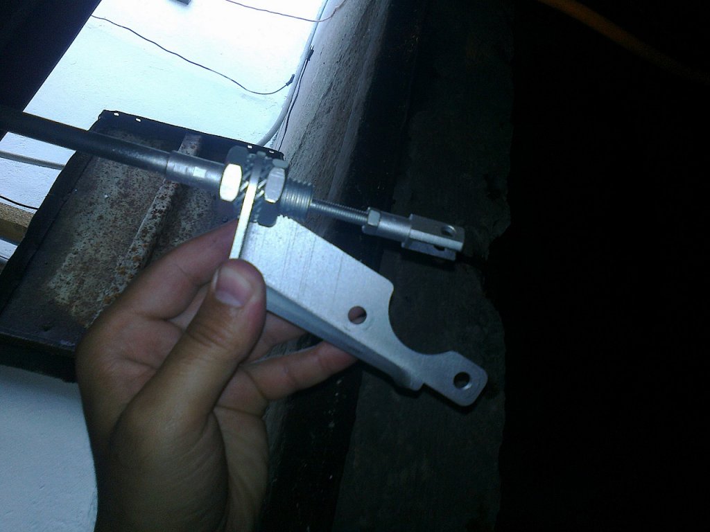

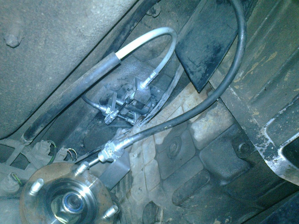

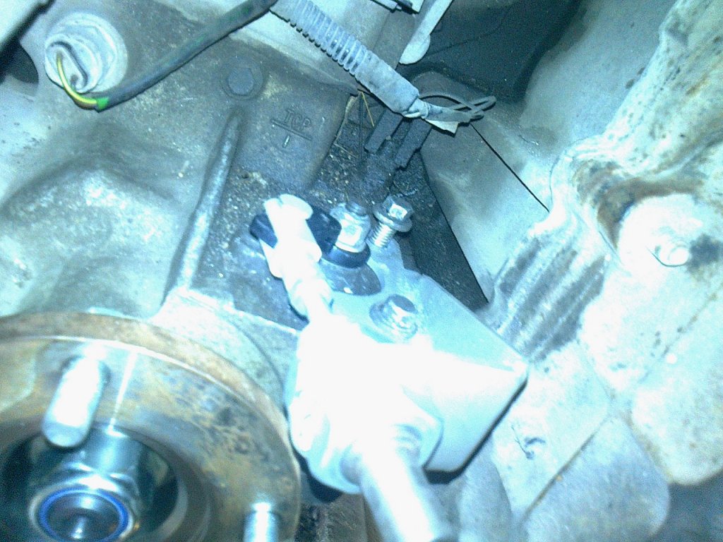

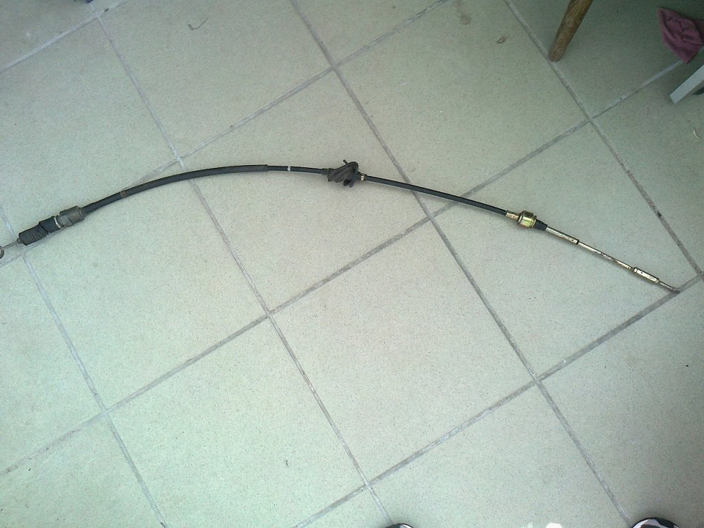

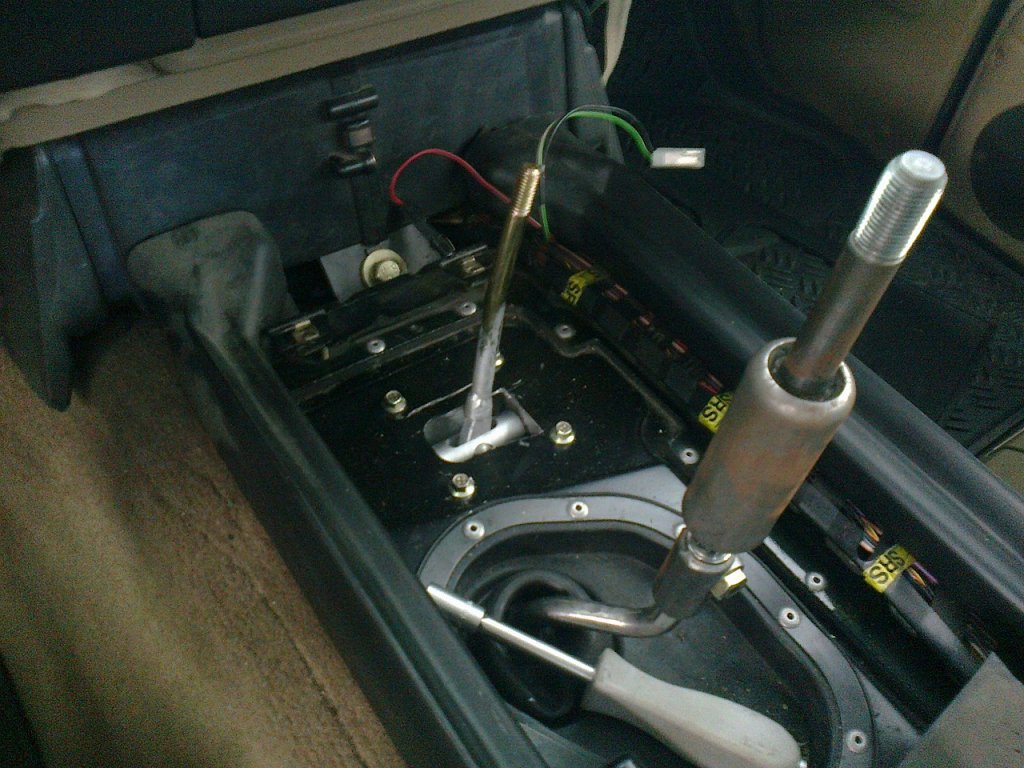

              Здравейте Колеги. Чудех се къде да публикувам моето творение и тази тема ми се стори подходяща. Ако не, модераторите да я преместят където й е мястото.
              Реших да се пробвам и сам да преправя механизма на бавните да включва и блокажа на междинния диференциал. Гледах снимки на оригинални блокажи и ми се стори не толкова трудно да се преправи сегашния, с малко рязане и малко модифицирани части. Ето малко снимки:
ID:5386770Натиснете снимката за да я уголемите
ID:5386764Натиснете снимката за да я уголемите
ID:5386765Натиснете снимката за да я уголемите
ID:5386766Натиснете снимката за да я уголемите
ID:5386769Натиснете снимката за да я уголемите
ID:5386767Натиснете снимката за да я уголемите
              Първата снимка е на такъв готов, който се продава в И-бей. Жило взех от моргата. Беше за скорости на неизвестна марка, но аз отрязах излишното и оставих само средната част от бронята, въжето и двете шпилки ф6мм накрая. В чертежите има двата накрайника, които кримпвах с клеши на Еон за кабелни обувки и стана "оригинално". Стойката за въжето и включвателчето към раздатката начертах според намерените снимки в нета като в последствие трябваше да направя още една гънка на малкото включвателче, защото не знаех на каква височина и дължина ще ми пасне. В последствие видях, че стойката се продава като резервна част, но вече беше свършило. Ето все пак парт номер - IGU000030. Чертежите изпратих за лазерно рязане и огъване в БГ Стийл София, но и останалите плоски детайли могат да се отрежат на лазер и ще е дори в пъти по-евтино от изработката им на фреза.
              Не съм свалял ламарината около лостовете, както по принцип казват, че трябва да се направи, защото ми се видя по-трудно да разпробивам нитовете, отколкото да сваля отдолу механизма и да отрежа нужния по-голям отвор на място с дремел-а. И така и стана. Съжалявам за малкото и лоши снимки, но все бях омазан до ушите и не би беше изобщо до телефона и снимане. Надявам се все пак да съм бил полезен.
