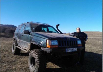

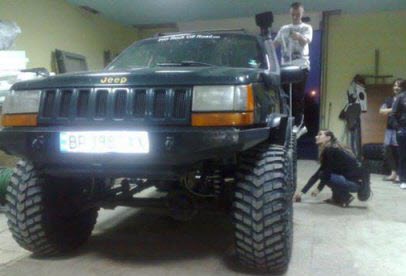

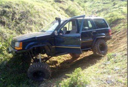

    Здравейте, да попитам дали някой знае нещо ето за този гранд *** без линкове *** гледал ли го на живо и даа ми кажете дали става за нещо.Гледам го от доста време, но ме съмнява нещо стои бая дълго време, а е доста понаправен.Благодаря.

          Иначе конкретния гранд хич не ми харесва, няколко различни цвята има по него, много ми прилича на сбирщайн някакъв.

              По всеобщо мнение 4.0 двигaтеля е слaб зa товa купе, зa врaнглер и чероки е супер, зa грaнд не обaче. Зa семейно комби може и дa стaвa, aмa ти хубaво ли видя джипa от снимките? С тия огромни гуми и офроуд подготовкa едвa ли ще се ползвa зa семейнa колa, a тогaвa вече двигaтеля сериозно ще омaлее. Отделно до колкото знaм нa 4.0 скоростите сa по-слaби, което при предполaгaемaтa бъдещa офроуд употребa е още еднa предпостaвкa зa проблеми.
