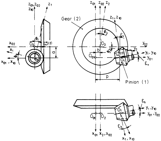

ID:5425775 Не разполагам с подобен чертеж ,за волга нито за газела.Иначе всичко щеше да е по лесно. И все пак остава варианта ,цял мост на старо,примерно,и т.н
                            Последно редактирано от ivan_; 18-11-12, 19:53.
                            • От: За или Против диференциали от Волга присадени на Уазка-469
                              Аз май не можах да разбера като взема стария мост и после какво да го правя.Само касета или се преправя като от волга. Питам щото има една газела дето ме чака да се разбере какво мога да взема от нея.Правено ли е досега от някой и ако е правено,моля да сподели
