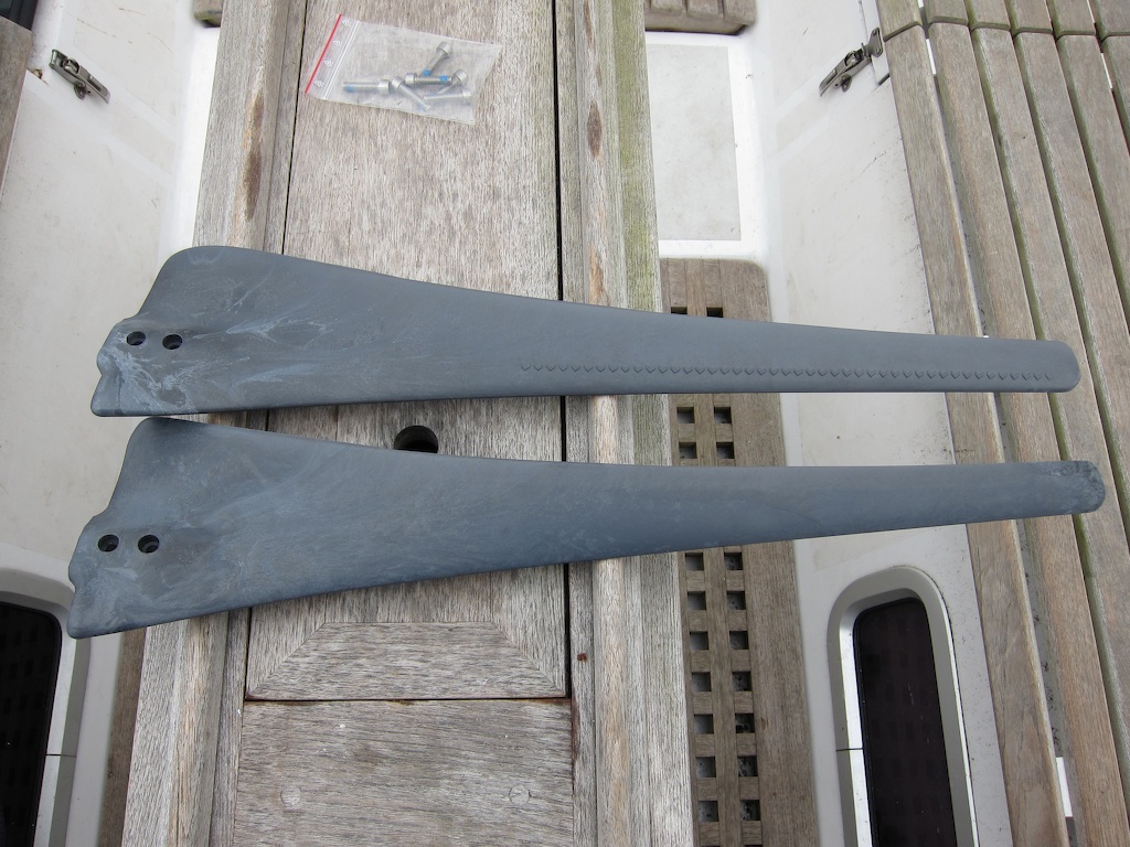

                            Стефане и теб те разбирам за какво говориш и то много лесно защото сьм виждал как атакуващия рьб на перка на ветрови генератор прилича на дьвкана от пудел,края на перото все едно го бях шибнал в асвалта 6 пьти на пияно.
                            Ето новите перки на един модел генератори.Това прави по около 15 ампера и не се чува,стоиш до него и не знаеш,че рабори.
                            Цялата тема я подкарах заради една друга тема,но добре че я няма вече.С някакви никакви обороти нито ток се прави,нито вода вади,на около 20 вьзла вятьр краищата на перките се вьртят с около 300 км/ч
