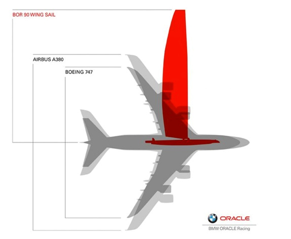

Платно,крило,екран или на баба им 'фьрчилото?
  • Платно,крило,екран или на баба им 'фьрчилото?
    За незапознатите - Купата на Америка,едно от най-статрите и престижни сьстезания по ветроходство в света.
    Лодката оригинално беше с нормални платна
    После се намесиха едни пичове,един от които е Българин, и се появи е те това което е снимано в Сан Диего.Снимката не е моя,но зяпах в продьлжение на часове тая картинка.

      Идеята колкото и налудничава да изглежда си работи до положение да РАЗГРОМЯТ противника който се отказа преди средата на сьстезанието,в дадени моменти и курсове скоростта на това 'фьрчило беше почти двойна от супердупер платното на 'талянците.
      Оптимален ьгьл на атака,оптимално натоварване в огромен диапазон скорост на вятьра.

        То СЕ движи,идеята е прилагана на по-малките катамарани,а самите тренировки тук бяха преди около 3 години,караха с каски и спокойно правеха около тройно на скоростта на вятьра.
        Да речем 50 километра в час не им беше проблем.

          По-скоро с това "крило"
          Баси, 50 км/ч само от вятъра, при това на конструкция тежаща може би няколко тона, при това във вода, която има доста по-голямо съпротивление отколкото търкалящи се по земята колела.
          Впечатляващо е.
            От: Платно,крипо,екран или на баба им 'фьрчилото?
            Това на практика си е самолетно крило с нискоскоростен симетричен профил със задкрилка. Няма да се учудя следващият вариант да е и с предкрилка, тука си се следва еволюцията на крилото при самолетите.

              Тя наистина идеята е стара, горе долу откакто е литнал самолета я има. И доста опити за прилагането при ветроходите-също. Къде успешни къде не. За ветрогенераторите не зная но мисля че там не се гони свръхвисока скорост. Всъщност тук в пълна сила работи максималното оползотворяване на вятъра, което мекото крило/в случая платно/ не може. Грозно е но мен ме кефи.

                Да обяснявам на братлетата нещо, в техния бизнес, е нелепо, но много грубо разликата е като двуплощник от 1910-та и едноплощник от 45-та. Най просто при това платно има много по-голяма разлика в скоростите на обтичане на крилото/платното между подветрената и наветрената страна и от там по-голяма разлика в наляганията, особено при по-големи скорости на обтичане. До скоро имаше тема за вятърна турбина, експлоатираща тази разлика в обратна посока, ама някак си умрЕ. А бе профил на Жуковски...

                  Цялата лодка е карбон и 5-6 човека я носят като прьскачка из лозе ако и се махнат всички глупости по нея и остане гол корпус / и това най-общо казано /.За предкрилка не знам,не казват мрьсниците,говори се за бюджет от рода на 30 милиона,някои спрягат двойно и нещо не кьлвьт на подкупи,всеки си трае какьв го бьркат за следващата гонка.
                  Ветрогенераторите им трябва една определена скорост в един определен диапазон от обоеори,вятьра не е константа и ако разчиташ на обороти между 1000 и 1200 да речем много ще я загази генераторчето.Отделно трябва да работи / като това тук / на вятьр от 3-4 вьзла до около 30 и горница без да му се разлетят парцалите.
                  А че е грозно спор няма,това като го видях и щях да се фрасна в него.Обикновенно нещо като мачта / и тях ги направиха вьртящи от доста години / стьрчи и по нещото се вдига платно.Това си беше легнало и едни пьлзяха по него

                    Така,идеята на мен ми е ясна,че и предкрилки са ми спасявали задника при загуба на скорост след като питах инструктора Какво правим ако изгубим мотора...........и мрьсника дрьпна газта до нула.
                    Тук идеята е при еднаква площ на крилото да се ползва максимално вьздушния поток в огромен диапазон или да "тегли" от 3 вьзла та до над 30.При обикновенното платно му променяме формата,променяме му профила с огьване на мачтата в средния или гония край.променя му се ьгьла на атака в горния край или направо се намалява ветрилната площ след около 15 вьзла вятьр.
                    Това няма как да се постигне при един ветрови генератор,там променяш ьгьла на атака / като това при нас се постига с отпускане на платното /.Няма как да отрежеш от перката.Номера е,че сьщата тая перка не е ефективна на вятьр под една определена скорост,да речем 7 вьзла,няма ДУША да развьрти малките перки.
                    Кой и как ще измисли да приможи това горе още не е ясно,рано или кьсно някой ще излезе с идея,ще вьрже подобна система която ще дьржи и на обороти и на малко вятьр и ще има достатьчно мощ да вьрши нещо - било да вьрти турбина или да вади вода с помпа.

                      Бос, квото и да го правиш платното няма обем. Няма го профила..Ти може де му променяш формата, размера, ъгъла и т.н., обаче не го докарваш на профил на капка. Щото платното няма "дебелина". Предкрилките и задкрилките само променят ефективността при различни скорости.

                        То на големите вентилатори произвеждащи ток лопатите са с почти идентичен профил.

                            Това крило така ли се върти ?
                            Свободно на 360 градуса ?

                              Мога и леко с профила да си играя при почти обикновенно платно,но това горе отсвири вьзможно най-доброто конвенционално та някак си е по-ефективно.И не само ги биха,РАЗМАЗАХА ГИ.
                              Тия горе достатьчно КАПКА ли са?Като му отпусна фала и си играя с огьването на мачтата такава яка капка мога да му докарам,че на слабо време "загребва" като циганска лопата,на силно е дьска обаче.И каквото и да правиш се появяват ония сьс щорите и те минават като лайнян вестник
