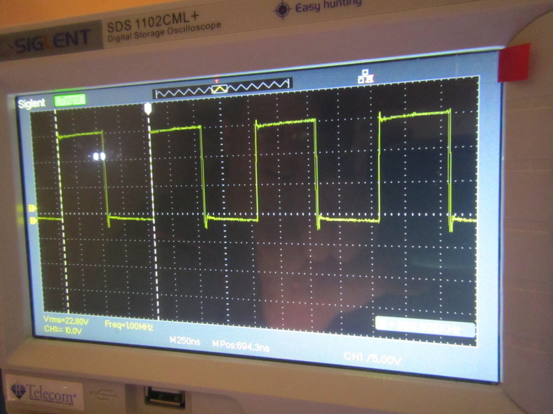

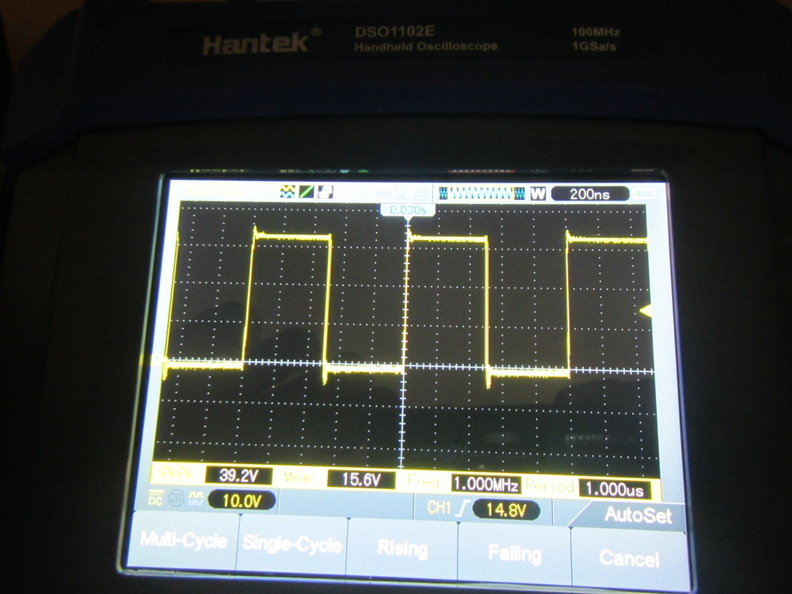

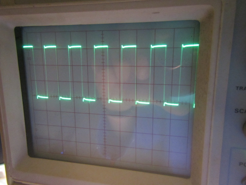

                    Тъй като това ми е първата "елка", която пипам (ако изключим SeeedStudio) имам въпрос:
                    Нормално ли е сигнала "прожектиран" на цифровите простотии да е доста "рошав" по хоризонтал сравнен с НОРМАЛЕН аналогов осциолоскоп?!?
                    Понеже ми направи впечатление драстична разлика във визуализирането, взех от приятел настолен Siglent.
                    Дефакто е шитня е от същият клас.
                    Сигнала, който гледам е стандартният сигнал за калибровка на аналовов осциолоскоп.
                    Правоъгълните импулси на зифровите изглежат както казах по-рошави - не зная как точно да го формулирам.
                    Да, хейтър съм но на аналоговият изглеждат така, както се очаква:
                    Моята "елка" Hantek DSO1102:
                    Настолен Siglent SDS1102:
                    И "демодираният" аналовов:
                    На живо HANTEK изклежда най-нечетлив.
                    Иначе по отношение на DC измервания не съм изненадан - измерва в съответстие на обявеният клас на точност.
