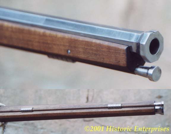

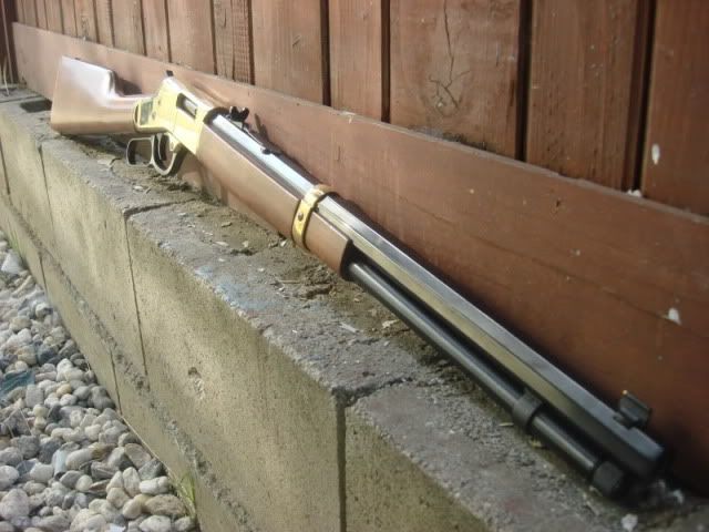

          Многоъгълния външен профил на цевите не е ново явление. То съществува много отдавна и определя характерната визия на мускетите(първоначално ляти, а в последствие ковани):
          На известната карабина Хенри и пищовите на Клинт Истууд:

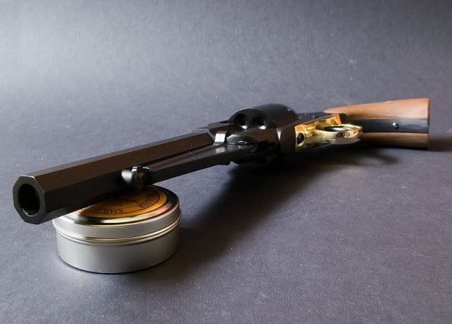

          На спортните и най-вече ловни оръжия от нашето съвремие:
          Явно е, че тази форма времето и практиката са я наложили като подходяща в оръжейната индустрия. Тя представлява правилен осмостен, наричан в геометрията „октагон”. Правени са опити и с други многоъгълници, но този се налага като най-удачен и предпочитан.

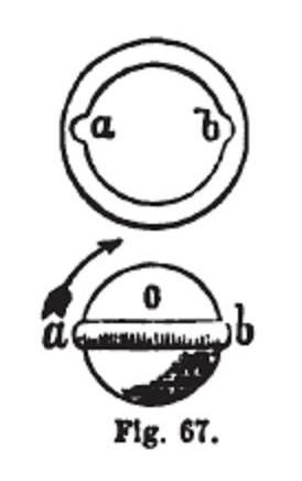

          Не така стоят обаче нещата по отношение на вътрешните стени на цевта. Първоначално те естествено са гладки и съответно оръжията не особено точни, факт който принуждава оръжейните гении да започват да експериментират. Появяват се „Land and groove”, „полета и бразди”, „нарези” и т.н. въпрос просто на терминология и превод.
          Изпробва се с 2/2 полета и бразди:

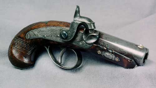

          При късите оръжия „любимия” пищов на президента Ейбрахам Линкълн и неговия голям „приятел” актьора Джон Буут:
