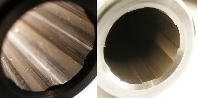

                Профила на цевта отпред изглежда така:
                А така изглежда цевта от вътре:
                Ясно се вижда защо цевите се подлагат на хромиране. За съжаление е абсолютно безпредметно това да се извършва в последствие, както е направил Влади със своето ТТ. Както се казва “След дъжд – качулка” или както му викат по моя роден край “Кел файда”. Ако имаше ефект от тази манипулация, ние ловците щяхме да направим опашка пред работилниците за хромиране на дядовите си пушки.
                Ето и как изглежда куршума преминал през цевта на оръжието.

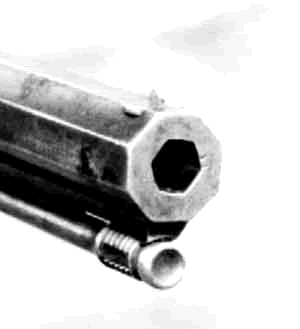

                От историческа гледна точка цевта на Withworth .577 представлява първата истинска полигонална цев, получена чрез коване и усукване. Нейния външен и вътрешен профил са еднакви по форма и представляват “вписани” един в друг правилни шестостени. От там идва и самото наименование, на този вид цеви, а именно ПОЛИГОНАЛНИ!
                Я сега някой да погледна цевта на своя Glock. За тези които нямат такъв под ръка да погледнат тук:
                Има ли разлика спрямо горната цев на Withworth? Има, защото цевта на Glock не е полигонална.
                Цевта на Glock е цилиндрична, със симетрично разположени 6 броя полета и 6 броя условно наречени “нарези”, с широк радиус, които не са резултат от металорежещ инструмент, а продукт на процес наречен “студено коване”. Същия процес се вижда добре в клипа на НК, любезно предоставен от Влади.
                Формата на нарезите най-общо е трапецовидна. Техния ъгъл варира спрямо възгледите на различните производители на оръжие. Предвид формата на “нарезите” и общото в процеса на изготвяне всички Европейските производителите на оръжие, използващи процеса на студено коване, съвсем условно наричат своите цеви “полигонални”. Названието е погрешно и неточно, но затова пък общоприето ( подобно на SR-71 Blackbird, който в оригинал е RS-71). По тази причина това понятие стои залепено като гербова марка до това на Glock във всяка една брошура от деня на неговото раждане.
                Някой от оръжейните производители в стремежа си към съвършенство се стремят да изгладят ръбовете на “нарезите”. Всички знаем коя е съвършената геометрична фигура, нали?

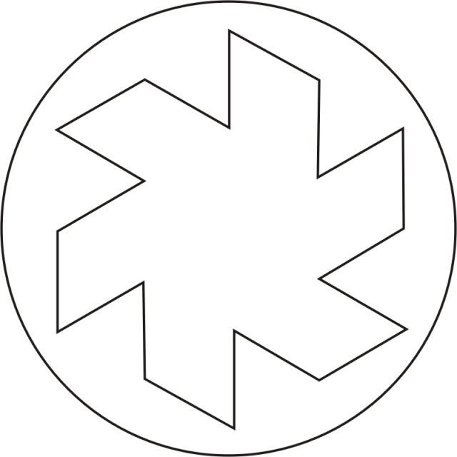

                Хайде и като капак малко геометрия, за да мога да обясня тенденциите в развитието на т.нар. “полигонални цеви”.
                “Полигонал” = многоъгълник = в разглеждания от нас случай на правилен шестостен (хексагонал).
                В правилен шестостен могат да се впишат 6 броя правилни триъгълници. Нека да добавим по един правилен триъгълник от външната страна на шестостена, а след това от ляво на него по още един такъв триъгълник.
                Изтриваме всички излишни вътрешни линии, оставяйки само външния контур и получаваме “бъдещето” на т.нар. “полигонални” цеви. Изглежда доста екстравагантно, но това е концептуалния модел на една “полигонална” цев. Получава се нещо такова, естествено не толкова грубо, колкото съм го нарисувал.
                Предимствата на “полигоналните” цеви пред нарезните няма да ги коментирам. Ако внимателно прочетете изброените предимства в едноименната тема ще видите няколко противоречия.
