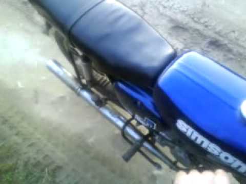

                        • От: SIMSON Подобрения
                          Симсона е готов, ето малко снимки.
                          Гадта не даваше искра и смених кабела затегнах кондензатора,с луфтомера разтърках чукчето, свалих болчето на масата с шкурка и грес обилно и искрата се появи,после имах ядове с карбУратора - глъхнеше във високите, после в ниските,но го докарах горе-долу,сега върви прилично, направих си и една нощна разходка .
                          Някой може ли да даде идея как да уплЪтня изходящия колектор (кривката),че само се прецаках като купих дифтунги. Пак си изпуска става мазалао и калника даже ми цапа с масло.
                          По късно ще кача клип как работи.
                          Последно редактирано от viki terzieva; 03-04-11, 20:40.
                              Ето клипа (това е преди малка настройка на карба вижда се във високите как глъхне леко)
                                За кривката има едни черни силикони-пише че издържат до 1200 градуса. Вършат работа и спира да цапа калника и не излиза от никъде.
