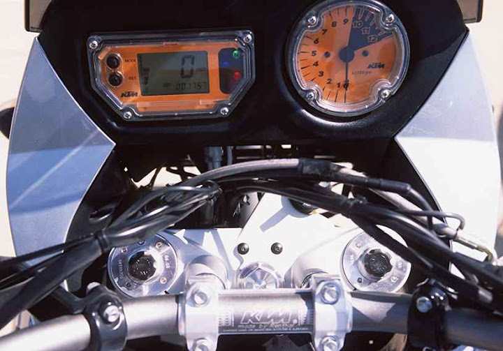

    Таблото е с всички необходими индикатори,както и ниво на горивото.

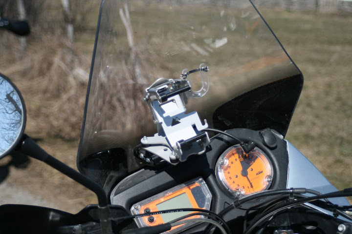

    Допълнителни екстри:
    подгряване на ръкохватките;

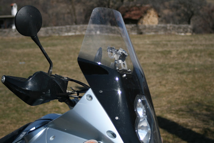

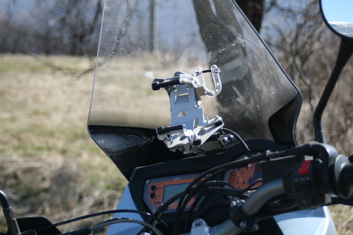

    GPS стойка- Touratech ;
    зарядно включено към ел.системата+букса;

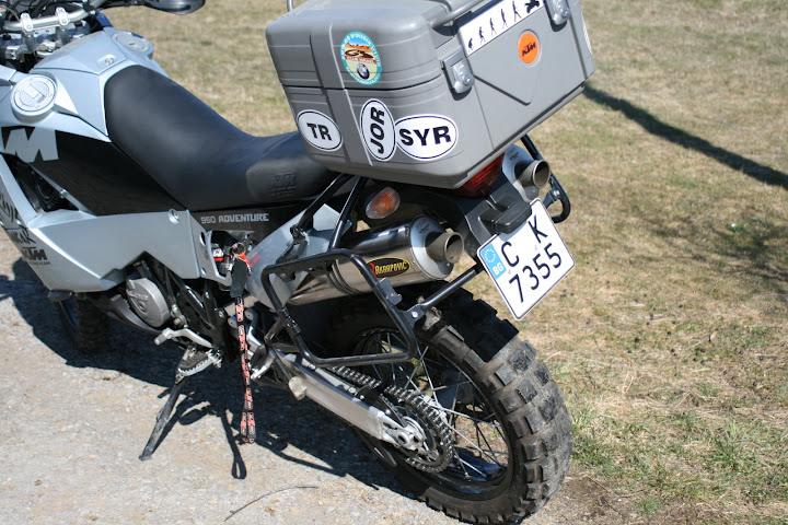

    ауспуси –Akrapovic,естествено са качени след покупката.

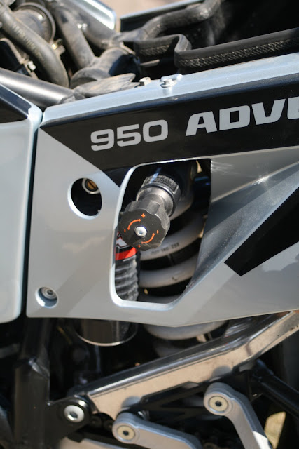

    Допълнително улеснение е настройката на централния амортесьор на WP;

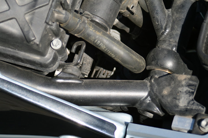

                    Да кажа за проблемите с помпите - бензиновата и водната.
                    Водната помпа трябва да се сменя на 25000 за да ти е мирна главата(според AdvRider форума протичала след около 30000км.). Мони може да каже колко е минал без да я пипа, защото има много км с неговия мотор. Ако имаш елементарно техническо понятие до толкова, че да може да си смениш дисковете на съединителя - можеш да се справиш и с това. Частите не са скъпи. Сменя се за половин час ако знаеш какво правиш, или за час ако не си много наясно. Има добавки за антифриза, които помагат за смазването и увеличават живота на помпата с примерно 1/3.
                    Като протече помпата лошо! Ако масленият филтър е хартиен (какъвто е оригиналния) водата почва да създава съпротивление на преминаващото масло и мотора почва да не се смазва както трябва и светва лампичката за слабо налягане на маслото. Ако не я видиш дълго време - проблем. Протече ли помпата ще трябва да смениш и маслото и масления филтър, което усложнява нещата.
                    Как да разберем дали имаме проблем? Ако не ти сълзят маркучите, драсваш с молив къде ти е нивото в преливника на студено и ако пада значи е почнала да ти прехвърля вода в маслото.
                    Бензиновата помпа е електрическа и се скапва след известно време. Като се скапе оставаш без бензин в карбураторите, защото тя подкачва горивото до тях. Карбураторите са много високо и затова е необходима тази помпа. Мони пак да каже колко е минал преди да се скапе. Добре е да си носиш с теб резервна, ако пътуваш по диви места и не си я сменял скоро. Има доста информация по въпроса, даже мисля че са и хванали цаката къде и е проблема и има документирано подобрение, след което спира да се разваля, но не съм чел много по въпроса, защото моята е друга. Един много добър сайт за информация на всички болежки и тунинги по мотора е http://www.ktm950.info/

                          Мойта бензинова помпа изкара 63,500 км и отказа да работи в Кейп Таун.За съжаление ние с Бойко се опитвахме да свалим тавата на Туратех от погрешно място....за да стигнем до същинския проблем,който според Вальо имаше решение.
                          Що се отнася до водната помпа....еми не съм я сменял...,а мотора е на около 65К км.,но това ме кара да мисля,че ще трябва да си взема една за резерва.
                          п.п. Забравих...задния спирачен диск смених на 40,000 км.,имаше пукнатина в него.Хубаво е да се наглежда.Колегите по форумите именно на такива километри споделят за такъв проблем и то именно със задния.

                              Да, оказва се(снощи почетох по въпроса), че проблема е в някакви контактори, които били тънели в кочина и ако знаеш за какво става дума може да си ги оправиш и да продължиш.
                              За помпата си шампион! Точно снощи като си легнах си мислех че едно е да правиш круизове с мотора на 5-та 6-та а друго е да го караш ендуро в гората на 2-ра 3-та.
                              Има и нещо друго. Новите мотори били с подобрена водна помпа, като това подобрение можело да се сложи и на старите. С кой вариант е твоята е интересно, но ще разбереш като я смениш. Имат разлика в дължината на оста до колкото разбрах.
                              Мони, вземи си я смени приятелю преди следващото ти голямо пътуване!
