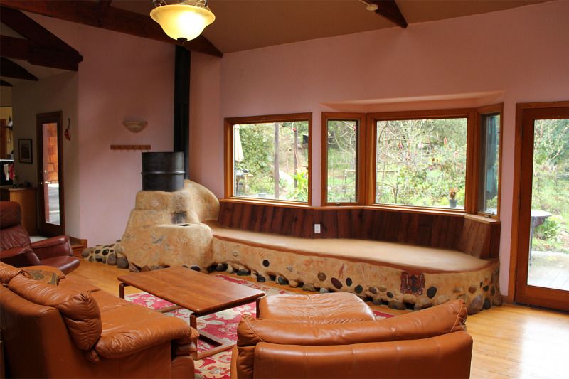

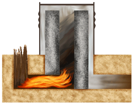

                                Мен лично много ме заинтересува възможноста този тип печки да се използва за отопление.
                                Разтърсих се из нета и намерих доста предложения за направата на акумулиращи печки тип Rocket Stove.
                                Като се има предвид тяхната икономичност и високата температура на горене ще излезе, че са една досто добра алтернатива в домашното отопление.
                                Идеята е същата -горивна камера и комин за "сопло". И двете обаче са изработени от огнеопорни тухли. Върху "соплото" е нанизан обърнат варел. Димут от варела се извежда посредством серпентина от кюнци заляти от смес на стари тухми и глина.
                                Точно тази масивна част получена от серпентината и заливката играе роля на акумулиращата част от системата.
                                Варела остава открит. Той помага за бързото нагряване на въздуха в стаята.
                                Отвора през който се зарежбат дървата е вертикален. Така пръчките сами пропадат надоло при изгаряне.
                                Повече информация може да видите тук:
                                http://www.richsoil.com/rocket-stove-mass-heater.jsp
                                Хобито ми https://www.facebook.com/bgengraving
