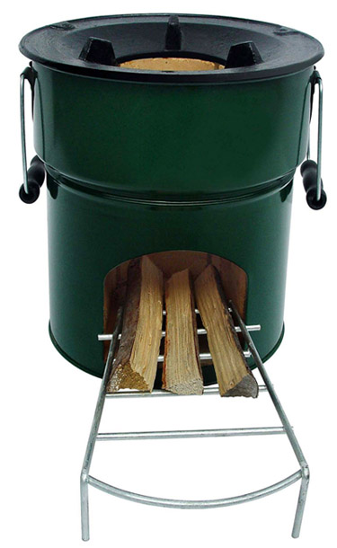

    Нещото е изключително полезно и ефективно. Ползва се в полеви условия, с различно гориво. Не съм го измислил аз, но пък много му се радвам!
    Ето как изглежда серийното производство и самоделките:
