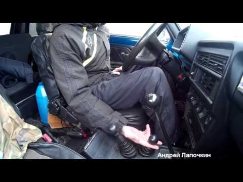

                          Кой от двата лоста беше за 4х4? Малкия или големия? Спомена ми е, че се включва единствено при спрял автомобил, но кой от двата беше за бързи и бавни и кой за 4х4...
                          Suzuki Grand Vitara, V6 2.5L
                            От: Тежък волан на Нива - може ли да се коригира?
                            Тя нивата си е перманентно 4х4...
                            Единия лост е за бавните, а другия за блокаж на диференциала в раздатъчната кутия.
                            Но баси и въпроса, само с един опит и ще разбереш кой лост за какво е. Просто включваш единия лост, и тръгваш. Ако е по-бавно-значи си включил бавните, а другия е за блокажа.
                            Ако е със същата скорост-значи другия е за бавните.
                            А и лоста за бързи-бавни би трябвало да има и междинно положение-неутрал. Демек-нищо не е включено.
                            Пробвай, лесно е.

                              Ето ти малко материал:
                              Накратко - по-дългото лостче е за бързи-бавни и с него се работи само при спряла машина и натиснат съединител. Докрай назад са включени бързите, докрай напред бавните, средно положение - неутрал. Късото лостче е за блокажа на междуосовия диференциал. Назад е включена блокировката а напред изключена.
                              П.П. Задължително изгледай клипчето от началото до края - интересно е!
