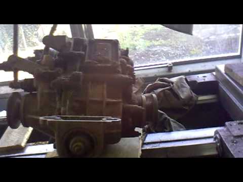

      Днес свалих раздатката ,защото воят от нея е доста силен.Всъщност той винаги си е бил такъв.Завъртях я на струга и шумът се чува само когато хвана някой от фланците за карданите.При всички други положения-бързи,бавни,междинна и блокаж шум няма никакъв.Все едно раздатката въобще не се върти.Явно проблемът е в диферинциала и.Аз поне така си мисля.Дайте идеи от какво е това и какво да правя.Да я отварям за ремонт или да я сменям.Ето и видеото:
      • #78
        От: Лашкане от раздатката
        Просто като хванеш едното колело я натоварваш
        Без товар няма да вие.

            Но ако обърна внимание,шума е на пулсации,силен-слаб,силен слаб.Все едно има нещо криво!В колата се чува същия равномерно пулсиращ вой,но мнооооого по-силно.А и защо натоварването трябва да предизвиква шум?Просто разсъждавам.Никога не съм отварял раздатка и за това търся помощ от вас.

                    Сега приключих с разглобяването на РК и проблема цъфна!Много голям луфт между планетите и сателитите.Че пак да питам.От къде се обира тоя луфт?Подлага се на планетите или на сателитите?Продават ли се такива шайби?
                    Раздатката е с наклонени зъби и както писах,ако не стопирам някой от изходите(т.е. няма въртене на сателитите около планетите) въобще не се чува никакъв шум!Все едно не се върти!Просто дифа на РК е като ярмомелка заради луфтовете!

                          Ами аз нали точно това съм писал.Като хвана един от фланците,за предния или задния диф и той спре да се върти(вижда се на клипа) почва въртене на сателитите и съответно румоленето.
