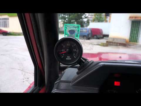

    10. Boost метър
    Maлка подробност, но важна. Все пак трябва да зная какво сме постигнали.
    Ето и един тест като вакуум метър.
    Drag Grand Canyon Daily
    LZ1JYM
