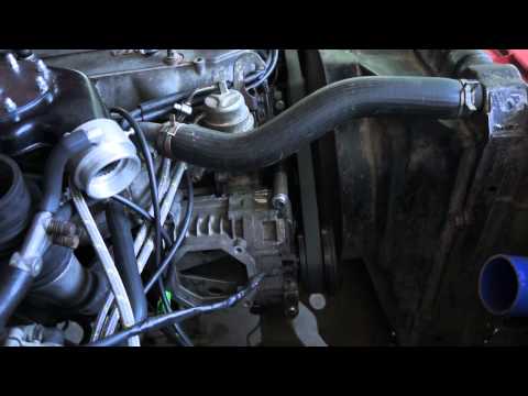

              6. Турбо пътища
              За тях използвахме тънкостенни стоманени тръби Ф58, колена и два изрязани на лазер фланеца.
              Изработихме и тези пръстени за да предпазим максимално от изваждане силиконовите маркучи:
              Които се заваряват към тръбата така.
              Изработка на фланец към изхода на суперчарджъра.
              Цялата тръба, която в последтствие разделихме на две.
              Входа на компресирания въздух го шлайфахме и полирахме.
              Това е тръбата от кулера към карбуратора и разклонението за BOV клапана.
              Ето го и BOV клапана за проба.
              Освен BOV на тази тръба трябва да се монтира и бай-пасния клапан-дросел който е отворен при атмосферен режим и байпасира суперчарджъра и интеркулера. За целта иработихме съответния фланец и направихме разклонение.
              Ето ги и мотирани и боядисани. Вижда се клапана, който е взет пак от компресорен Мерцедес.

                  7. Интеркулер
                  Първоначалния замисъл беше проекта да е без интеркулер, но в процеса на работа си промених мнението и започнах търсене на подходящ. Спрях се на такъв от Фиат Типо заради удобното разположение на тръбите от едната му страна и заради добрата цена.
                  Монтажа беше улеснен от предвиденото разтояние пред водния радиатор. Пробихме странични отвори Ф63 и сложихме предпазен шлаух.
                  Изработихме две монтажни шини и работата стана.

                              8. Blow-off клапан
                              Спрях се на нормален тунингарски клапан. Имаше вариант да се вземе от някакъв VAG турбо мотор, но нямаше как да се регулира.
                              Връзването на управляващия вакуум направих с тройник от вакума за усилвателя на спирачките.
