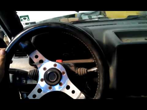

    Преди два дни направих ремонт на секторната кутия на Витарата защото имаше ужасяващ луфт във волана и при всяка неравност ходеше където си поиска. Първо като я разглобих видях че нямаше грам масло вътре. И че валът е доста износен.

    След монтажа на всички части, налях 200-300мл масло. След поставянето вече на ремонтираната кутия луфта който имаше във волана се намали до 80%.
    Ето едно клипче преди.
    Другата седмица ще направя и резултата от всичко това.
